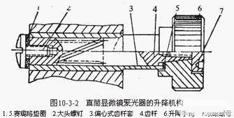

(1)直筒显微镜聚光器的升降机构如图10-3-2所示:
1. 5.赛璐珞垫圈 2.大头螺钉 3.偏心式齿杆套 4.齿杆 6.升降手轮 7.双眼螺母
调整时,一只手用双眼螺母扳手插入手轮端面上的双眼螺母内,另一只手用螺丝刀插入另一端的大头螺钉槽口内,用力旋紧即可制止下滑。

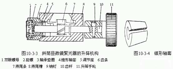

(2)斜筒显微镜聚光器的升降机构如图10-3-3所示:
调整时,首先用螺丝刀把双眼螺母中间的驻螺2退出1~2圈,轴承垫圈3是与驻螺2压紧配合的,因此,也会跟着它一起退出,并脱离齿杆10的端面。然后,用双眼螺母扳手把双眼螺母1向调节座5旋进。同时,用另一只手转动手轮,进行试验,直到升降机构松紧合适,又能停留在任意位置上时,才停止双眼螺母的旋进。最后,再把驻螺旋入,使轴承垫圈接触齿杆10就行了。
这样调整之所以能够排除故障,是因为调节座5的内孔是锥形的。锥形轴套4在轴向有槽口,如图10-3-4所示。当双眼螺母1向里旋进时,将锥形套向里顶,使锥形套在前进时,槽口变小,内孔收缩,将齿杆10夹得更紧,加大了齿轮转动的摩擦阻力,从而制止自动下降。
