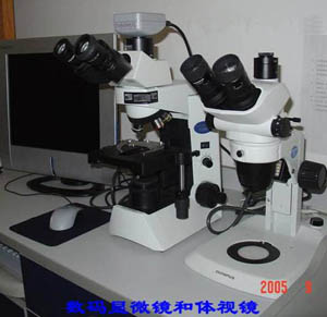

体视显微镜系统是将传统的光学显微镜与计算机(数码相机)通过光电转换器有机地结合在一起,不仅可以通过目镜作显微观察,还能在计算机(数码相机)显示屏幕上观察实时动态图像,并能将所需要的图片进行编辑、保存和打印。数码体视显微镜观察物体时能产生正立的三维空间像,立体感强,成像清晰和宽阔,具有较长的工作距离,并可根据观察物的特点选用不同的反射和透射光照明,体视显微镜是适用范围非常广泛的常规显微镜。对同一物体可实现连续放大倍率观看,可直接接电视机或电脑上观察实物图像。体视显微镜具有很高的分辨率及大视场范围的清晰度,性能可靠,操作简单,使用方便,且外形美观,可作教学示范,生物解剖,作观察分析。

体视显微镜在使用前的调校主要有:调焦,视度调节,瞳距调节和灯泡更换几个步骤。
1.调焦:
将工作台板放入底座上的台板安装孔内。观察透明标本时,选用毛玻璃台板;
观察不透明标本时,选用黑白台板。然后松开调焦滑座上的紧固螺钉,调节镜体的高度,使其与所选用的物镜放大倍数大体一致的工作距离。调好后,须锁紧紧固螺钉。调焦时,建议选用平面物体,如印有字符的平整纸张、直尺、三角板等。
2.视度调节:先将左右目镜筒上的视度圈均调至0刻线位置。通常情况下,先从右目镜筒中观察。将变倍手轮转至最低倍位置,转动调焦手轮和视度调节圈对标本进行调节,直至标本的图像清晰后,再把变倍手轮转至最高倍位置继续进行调节直到标本的图像清晰为止,此时,用左目镜筒观察,如不清晰则沿轴向调节左目镜筒上的视度圈,直到标本的图像清晰为止。
3.瞳距调节:
扳动两目镜筒,可以改变两目镜筒的出瞳距离。当使用者观察视场中的两个圆形视场完全重合时,说明瞳距已调节好。应该注意的是由于个体的视力及眼睛的调节差异,因此,不同的使用者或即便是同一使用者在不同时间使用同一台显微镜时,应分别进行齐焦调整,以便获得最佳的观察效果。
4.灯泡更换:
无论是更换上光源灯泡,还是更换下光源灯泡,在更换前,请务必将电源开关关上,电源线插头一定要从电源插座上拔下。当更换上光源灯泡时,先拧出上光源灯箱的滚花螺钉,取下灯箱,然后从灯座上卸下坏灯泡,换上好灯泡,再把灯箱和滚花螺钉装上即可。当更换下光源灯泡时,需将毛玻璃台板或黑白台板,从底座上取出,然后从灯座上取下坏灯泡,换上好灯泡;再把毛玻璃台板或黑白台板装好即可。更换灯泡时,请用干净的软布或棉纱将灯泡玻壳擦拭干净,以保证照明效果。
