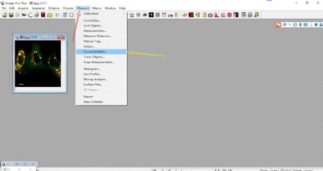

(一)图像导入与功能调用
1.启动 Image Pro Plus 软件,导入 FISH 实验获得的共定位图像(含目标核酸序列的红色荧光通道与绿色荧光通道);
红色通道
绿色通道
2.点击顶部菜单栏 “Measure” 选项,在下拉列表中选择 “Co-localization” 功能模块,进入共定位分析界面。

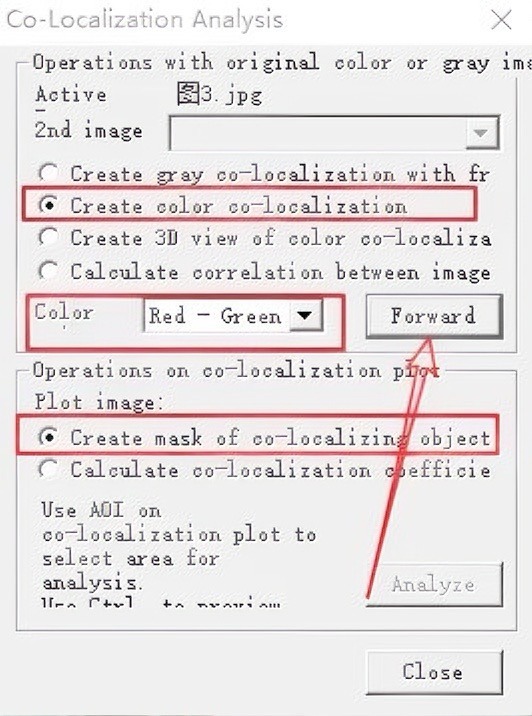

(二)通道参数设置与散点图生成
1.针对 FISH 实验的红绿双荧光通道,在弹出的参数设置窗口中,将 “Channel 1” 指定为红色荧光通道(对应序列 A 探针),“Channel 2” 指定为绿色荧光通道(对应序列 B 探针),确认无其他通道干扰后点击 “Forward”;
2.系统自动生成 “红色 - 绿色荧光强度散点图”:横轴代表红色通道荧光强度,纵轴代表绿色荧光通道荧光强度。若散点集中分布于对角线附近,提示两种目标核酸序列的荧光信号相关性强,初步表明存在共定位趋势。

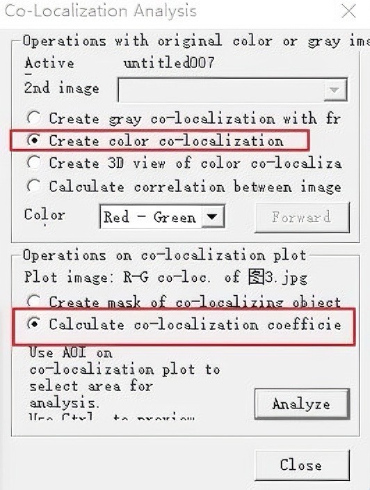

(三)定量参数计算与结果输出

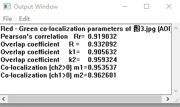

1.在后续参数设置界面中,勾选 “Pearson Correlation Coefficient(皮尔逊相关系数)” 与 “Overlap Coefficient(重叠系数 R)” 计算选项,点击 “Forward”;
2.系统基于散点图数据进行线性回归分析,输出定量结果:皮尔逊相关系数反映两通道荧光信号的线性相关程度(取值范围 - 1~1,越接近 1 相关性越强),重叠系数 R 反映荧光信号的空间重叠比例(取值范围 0~1,越接近 1 重叠度越高)。例如,若输出皮尔逊相关系数为 0.919、重叠系数 R 为 0.932,表明两种目标核酸序列的共定位程度极高。
三、核心结果报告要求
FISH 荧光共定位定量分析中,红绿通道散点图、皮尔逊相关系数、重叠系数 R 是不可或缺的核心数据,需在论文中完整报告:散点图直观展示信号分布特征,两个系数则从统计学层面量化共定位水平,三者结合可全面论证目标核酸序列的空间关联,确保实验结论的客观性与说服力。
