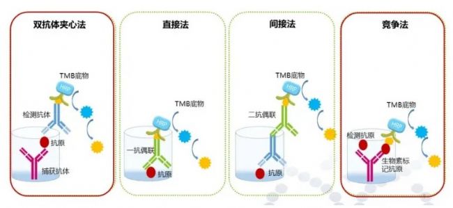

三、四大方法类型:按需选择的 “检测工具箱”
ELISA 并非单一技术,而是根据检测目标衍生出四种经典方法,各有侧重:
(一)双抗体夹心法:大分子抗原的 “精准捕捉”
这是检测蛋白质等大分子抗原的首选方法,如同用两把钳子夹住目标。流程为:先将 “捕获抗体” 固定在板上,加入样品后,目标抗原会与捕获抗体结合,再加入 “酶标检测抗体”(识别抗原的另一部位),形成 “抗体 - 抗原 - 酶标抗体” 的三明治结构。最后通过显色强度判断抗原含量。
优势:两次抗体识别,特异性极高;
局限:仅适用于有多个抗原位点的大分子,小分子 “夹不住”。
(二)间接法:抗体检测的 “信号放大器”
检测血液中的抗体(如乙肝抗体)常用此法。先将抗原固定在板上,加入待检血清,若血清中有目标抗体,会与抗原结合,再加入 “酶标二抗”(抗人抗体的抗体),二抗与血清中的抗体结合后催化显色。由于一个抗体可结合多个二抗,信号被放大,灵敏度更高。
优势:一次标记可检测多种抗体,成本低;
局限:二抗可能与样品中其他成分反应,导致背景偏高。
(三)直接法:快速检测的 “极简方案”
将抗原固定后,直接加入酶标抗体,一步结合即可显色。步骤少、耗时短(约 2 小时),适合快速筛查。但因无信号放大,灵敏度较低,且每种抗原需单独标记抗体,成本较高,应用场景较窄。
(四)竞争法:小分子检测的 “特殊策略”
针对激素、药物等小分子(无法被双抗体夹住),竞争法更适用。原理是 “抢抗体”:板上固定抗原,样品中的小分子与酶标小分子一起竞争结合有限的抗体 —— 样品中目标分子越多,酶标分子结合越少,显色越浅。通过颜色深浅反推小分子含量。
优势:适用于小分子检测;
局限:灵敏度较低,对实验条件要求严格

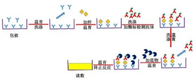

四、标准流程:步步为营的 “检测指南”
无论哪种方法,ELISA 的操作都遵循固定流程,每一步都影响结果准确性:
• 包被:将抗原 / 抗体稀释后加入微孔板,4℃过夜让其吸附在板上,如同 “搭建舞台”。
• 封闭:用牛血清白蛋白(BSA)填充板上未被占据的位置,避免后续杂质 “乱入”,降低背景。
• 加样孵育:加入样品或标准品,37℃孵育 1 小时,让目标分子与板上的抗原 / 抗体充分结合。
• 洗涤:用含吐温 - 20 的缓冲液洗板 3-5 次,彻底冲走未结合的杂质 —— 这是减少误差的关键,堪称 “ELISA 的灵魂步骤”。
• 加酶标试剂:加入酶标记的抗体 / 抗原,37℃孵育 30 分钟,让酶分子 “锁定” 目标复合物。
• 再次洗涤:重复步骤 4,确保只有结合的酶分子留在板上。
• 显色:加入底物(如 TMB),37℃避光反应 10-30 分钟,直至颜色达到预期深度。
• 终止与读数:加硫酸终止反应,用酶标仪在 450nm 波长测吸光度(OD 值),对照标准曲线计算浓度。
