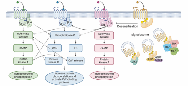

环磷酸腺苷(cAMP)是G蛋白偶联受体(GPCR)信号转导中重要的细胞内第二信使。其浓度的动态变化可反映GPCR激动剂或拮抗剂的活性,是药物筛选和基础研究的重要指标。然而,传统的cAMP检测方法常面临灵敏度低、信噪比高、步骤繁琐或通量受限等问题。
图1、Gs、Gq、Gi 和 arrestin 下游通路的串扰
TR-FRET cAMP TR-FRET检测体系基于时间分辨荧光共振能量转移(TR-FRET)技术,以高灵敏度、无需洗涤的均相检测流程,为研究人员提供了一种快速、稳定的解决方案,尤其适用于高通量筛选和GPCR药理学研究。

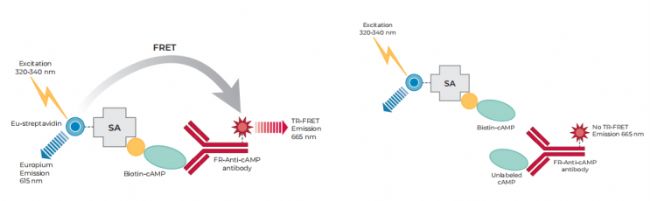

TR-FRET检测体系的核心原理是竞争性免疫检测:
图2、TR-FRET cAMP检测原理示意图
1、双荧光标记系统:
供体:铕螯合物标记的链霉亲和素(Eu-SA)与生物素化cAMP(Biotin-cAMP)形成复合物。受体:远红荧光标记的抗cAMP单克隆抗体(FR-anti-cAMP)。
2、竞争结合机制:
当样本中无游离cAMP时,FR-anti-cAMP抗体与Eu-SA/Biotin-cAMP复合物结合,触发TR-FRET信号(665nm)。样本中cAMP含量越高,竞争性结合抗体,导致TR-FRET信号减弱。
3、快速定量cAMP:实验仅需1小时,即可获取准确读值。
4、信号稳定:室温下信号可稳定18小时或更长时间,支持灵活的实验时间安排。
5、适用范围广泛:同时适用Gs和Gi转导的cAMP检测。

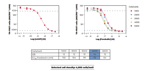

推荐细胞密度选择范围:1,000–10,000细胞/孔(以384孔板为例),如细胞表达量比较低,可增加细胞密度。
优化方法:通过交叉滴定实验(如Forskolin浓度梯度与不同细胞密度组合),选择信号背景比(S/B)最高且响应值位于标准曲线范围的密度。如下图示例,左图:cAMP标准曲线,右图:细胞与Forskolin交叉滴定。获得的Forskolin浓度反应曲线显示,每孔4,000个细胞可使反应落在cAMP标曲范围内,同时使测定的窗口达到最大。故示例中细胞密度选择4,000细胞/孔。

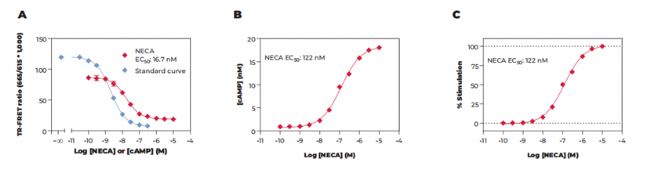

在表达内源性Gs蛋白偶联腺苷酸A2a受体的U266B1细胞(每孔2,000个细胞)中激动剂浓度-反应曲线。图4A、实验同时安排cAMP标准曲线绘制,以及激动剂NECA检测,反应以Ratio值绘制(纵坐标),测定EC50为16.7nM。此时,NECA产生的信号位于标准曲线的定量范围之内。图4B、以cAMP浓度为纵坐标,NECA浓度为横坐标绘制激动剂反应曲线,并计算EC50为122nM。图4C、以激动百分比作为纵坐标和NECA为横坐标来绘制反应曲线,NECA EC50为122nM。

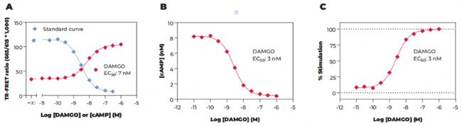

在表达表达Gi蛋白偶联人OP3受体的CHO细胞(每孔2,500个细胞)中激动剂浓度反应曲线。图5A、实验同时安排cAMP标准曲线绘制,以及激动剂DAMGO检测,反应以Ratio值绘制(纵坐标),测定EC50为7nM。此时DAMGO产生的信号位于标准曲线的定量范围之内。图5B、以cAMP浓度为纵坐标,DAMGO浓度为横坐标绘制激动剂反应曲线,计算EC50为3nM。图5C、以激动百分比作为纵坐标和NECA为横坐标来绘制反应曲线,DAMGO EC50为3nM。
