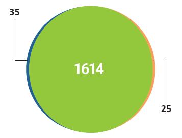

接下来开展抗体覆盖率分析,确认试剂盒抗体能够充分覆盖本工艺产生的HCPs。常用的覆盖率评估手段包括:AAE-MS和AAE-2D PAGE。这类方法将ELISA抗体与抗原样本中各个HCP(或2D PAGE中的斑点数)的反应性进行比对,识别抗体覆盖缺口。在正式启动桥接试验前,基于结果开展风险评估。
图 1:AAE-MS 结果展示两款CHO第三代抗体的蛋白相似度;蓝色代表F550试剂盒独有检出蛋白,橙色代表F550-1试剂盒独有检出蛋白;绿色为两款试剂盒共同检出蛋白(共计1614种),整体相似度96%。(详细内容见参考文献)
