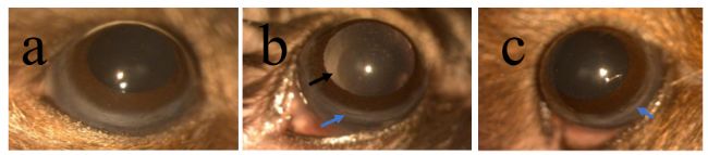

图2 裂隙灯眼前段代表性图。a:造模后 0 d,结膜无充血,角膜透明,房水清。b:造模后 14 d,可见混合充血(++),房水闪辉,角膜仍透明。c:造模后 21 d,混合充血(+),角膜透明,房水清,炎症明显减轻。蓝色箭头示混合充血,黑色箭头示房水细胞[3] 。

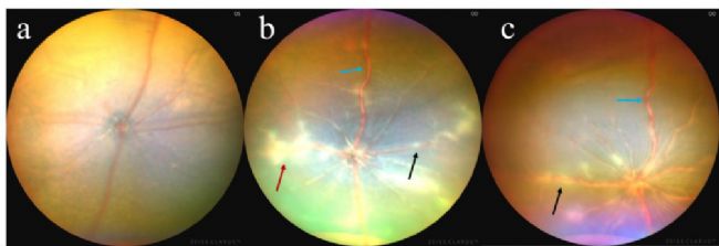

图3 眼底照相机代表性图。a:造模后0 d,眼底玻璃体清,视盘清晰,视网膜平伏,血管正常无炎症。
b:造模后14 d,玻璃体浑浊,视盘边界模糊,散在黄白色渗出灶,血管迂曲扩张伴白鞘,重度血管炎症。
c:造模后21 d,视盘水肿,散在点片状渗出灶,血管迂曲伴扩张,轻中度血管炎症。红色箭头示渗出灶,蓝色箭头示血管迂曲,黑色箭头示血管炎症[3] 。

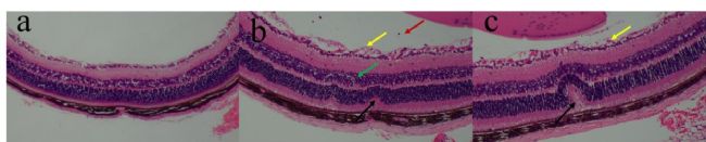

图4 造模后0 d,视网膜结构清晰,内界膜完整。b:造模后14 d,玻璃体渗出,视网膜肿胀、皱褶,可见肉芽肿及血管炎症,内界膜脱离。c:造模后21 d,视网膜结构紊乱,皱褶明显,伴血管炎症。红色箭头示玻璃体渗出,黑色箭头示视网膜皱褶,黄色箭头示血管炎,绿色箭头示肉芽肿[3]。

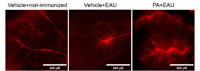

伊文思蓝渗漏实验:尾静脉注射伊文思蓝(abs47002009),观察视网膜血管渗漏情况。
紧密连接蛋白表达(Western Blot):OCCLUDIN(abs154942)、CLAUDIN-5(abs146481)表达下降提示屏障破坏。
图 5 棕榈酸处理、对照溶剂处理 EAU 小鼠以及未免疫小鼠注射伊文思蓝后的视网膜铺片[1]
