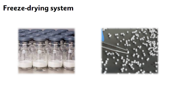

冻干技术基础与 LyoBeads 的独特之处

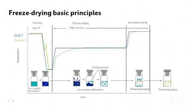

冻干,即冷冻干燥,主要目的是稳定那些遇热易失活的热敏性化合物。它通过将溶液先冷冻,再在高真空环境下使冰晶升华,去除水分,最终得到干燥产品。
冻干循环分为冷冻、初级干燥和次级干燥三个主要阶段。
冷冻阶段:搁板温度从室温降至 - 55℃至 - 60℃,溶液在小瓶中冷却冻结,形成冰晶相和 “冷冻浓缩物”,特殊情况下还会出现结晶相。
初级干燥:降低真空度并提供能量,使冰晶升华,形成多孔易碎的结构。
次级干燥:进一步升高搁板温度至约 25℃,解吸冷冻浓缩物中残留的水分,从而得到最终产品。
完成冻干的产品不仅便于运输和长期储存,还因其多孔结构易于复溶。但冻干技术成本高、耗时耗能,需要精准把控才能实现高效生产。

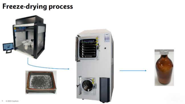

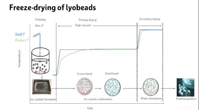

与传统的以小瓶为容器的冻干方式不同,LyoBeads 采用微珠形式。其制备 LyoBeads时,溶液被滴入液氮中骤冷成珠,再转移至冻干机进行后续干燥流程。这种独特的冷冻方式使微珠形成的冰晶较小,且可能影响成分的结晶过程,为冻干工艺带来了新的挑战和考量因素。

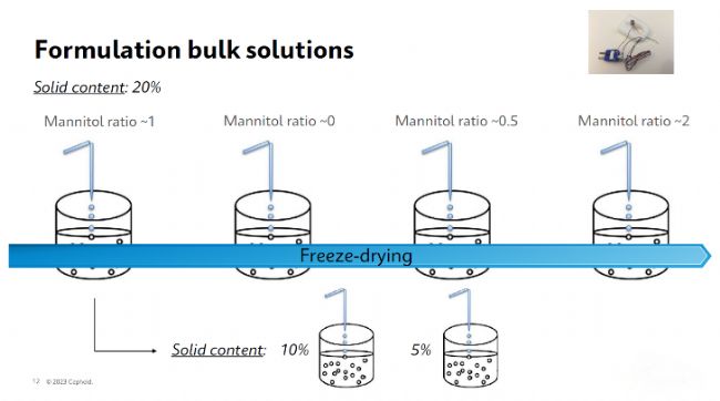

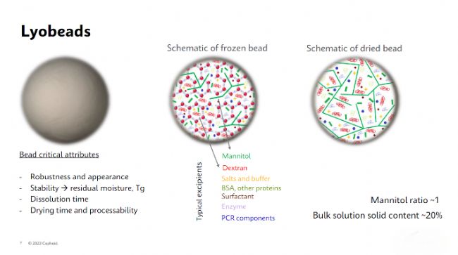

LyoBeads 的性能取决于多种配方成分。甘露醇和葡聚糖是常用的辅料,甘露醇可结晶形成类似支架的结构,支撑其他成分;葡聚糖则赋予微珠硬度和稳定性。此外,用于稳定生物分子的海藻糖、调节 pH 值的缓冲液、保证溶液可加工性的表面活性剂,以及对 PCR 反应至关重要的生物分子和稳定酶的成分等,共同构成了 LyoBeads 的配方体系。
在这些成分中,甘露醇的比例尤为关键。当甘露醇比例为 1 或更高时,通常能正常结晶,有助于维持微珠结构。比例为 2 时,结晶更易发生,微珠外观和结构良好,甚至能适应更激进的干燥循环。而当甘露醇比例为 0.5 或更低,或配方中不含甘露醇时,情况则大不相同。甘露醇可能无法结晶,不仅不能发挥支架作用,反而像增塑剂一样对微珠结构产生负面影响,导致微珠塌陷、尺寸不符合要求等问题。
另外,批量溶液的固体含量也会影响 LyoBeads 的质量。固体含量为 20% 且甘露醇比例为 1 时,微珠在多种干燥循环下都能保持一定的稳定性;但当固体含量降至 10% 以下,即便甘露醇比例合适,微珠也难以维持结构,变得脆弱易碎,无法满足使用要求。

通过冷冻干燥显微镜观察发现,甘露醇比例不同,溶液干燥过程中的现象差异明显。甘露醇比例为 1 时,有两个干燥前沿和塌陷现象,且甘露醇比例为 2 时,结晶前沿出现更早,温度差更有利于干燥。而不含甘露醇时,溶液干燥行为完全不同,只有一个干燥前沿且直接塌陷。

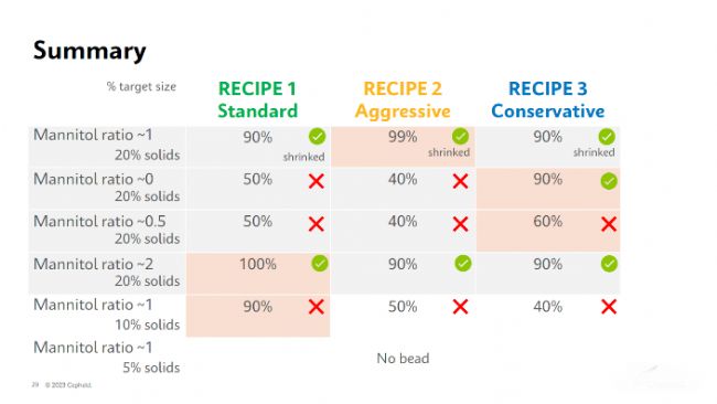

观察微珠温度曲线可知,不同干燥循环下微珠温度变化不同。循环二能量输入快,微珠升华后升温迅速;循环三较为保守,升温缓慢。从微珠外观来看,甘露醇比例为 1 时,微珠略有收缩但能保持尺寸;不含甘露醇时,微珠易塌陷;甘露醇比例为 0.5 时,微珠结构收缩、塌陷;甘露醇比例为 2 时,微珠外观良好。固体含量降低时,微珠性能明显变差,如固体含量为 10% 且甘露醇比例为 1 时,微珠易塌陷、易碎。此外,实验还对微珠的水分含量进行了研究,发现需优化次级干燥以降低水分含量。
甘露醇比例和固体含量对 LyoBeads 质量影响重大。甘露醇比例为 1 且固体含量为 20% 时,三种循环都可行;不含甘露醇时,需采用保守干燥循环;甘露醇比例为 0.5 时,甘露醇无法有效发挥作用;甘露醇比例高时,微珠结构稳定,可采用激进干燥循环。固体含量降低会导致微珠性能下降。同时,要根据微珠的物理化学性质调整冻干参数,通过控制腔室压力、搁板温度和升温速率,利用热电偶监控,确保在微珠达到塌陷温度前完成干燥。
甘露醇比例的重要性:甘露醇在配方中的比例对LyoBeads的结构和干燥过程至关重要。甘露醇比例为1时,可以运行较为激进的干燥循环,而无甘露醇时则需谨慎选择保守的干燥参数。
固体含量的影响:固体含量的降低会导致LyoBeads结构脆弱,难以处理。在甘露醇比例为1的情况下,减少固体含量会导致颗粒塌陷。
冻干参数调整:冻干参数应根据LyoBeads的物理化学特性进行调整,以确保在达到临界温度之前完成干燥。保守的干燥循环虽然安全,但会延长干燥时间。通过调整升温和真空度,可以实现更短的干燥周期。
