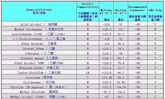

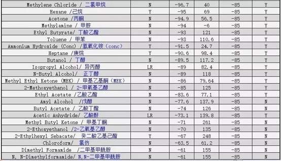

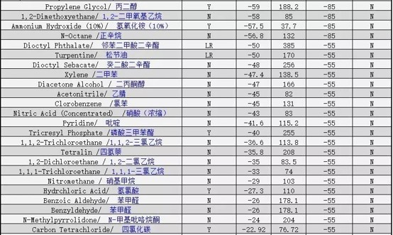

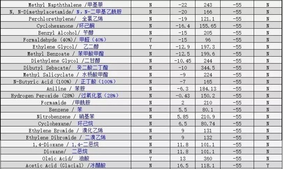

常用有机溶剂熔点,沸点及化学兼容性
概要
冻干过程中,如果溶剂中含有有机溶剂。则用户常常会对于有机溶剂的熔点、沸点、化学兼容性有很多疑问。此表列出了常见有机溶剂的常用数据。

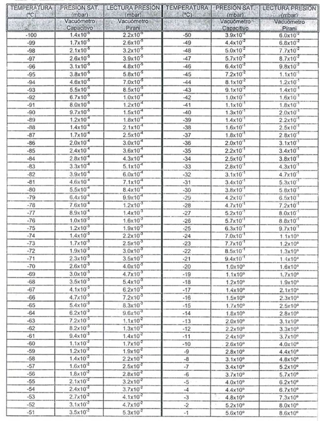

下图为冰在不同温度下所对应的平衡蒸气压:
(第一列为电容式真空计数值,第二列为皮拉尼真空计数值)
通过此表格,可以查询到冰在不同温度下所对应的平衡蒸气压;
还可以查询到,皮拉尼真空计和电容式真空计数值之间的对应。
相信此表将会成为大家冻干工艺摸索过程中非常有用的工具
