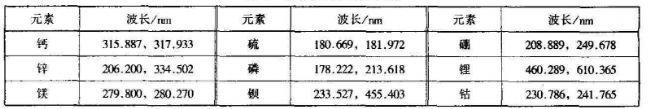

测定元素及波长表
 依次吸入空白和标准工作曲线溶液,建立标准工作曲线。吸入待测试样溶液,得到测定结果。
