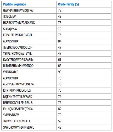

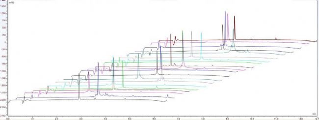

为了证明,使用配置有 HT24 的 Liberty PRIME 2.0 合成了一组 20 种已发表的新抗原肽 1,2,它们具有不同的序列,平均长度为 16 个氨基酸残基。 这组肽的总合成时间为 24 小时 14 分钟。 使用 CarboMAX™ 以 0.1 mmol 规模合成肽,得到的粗肽纯度为 47% – 90%,平均纯度为 69%(表1和图1)3。
表1. 使用带有 HT24 的 Liberty PRIME 2.0 上连续合成获得
图1. 粗肽的 UPLC 分析叠加色谱图
