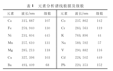

通过采用仪器推荐条件以及反复摸索试验对仪器条件进行优化﹐优化后仪器条件为:射频功率1150 W,雾化器压力207.5 kPa,辅助气流量0.5 L/min,蠕动泵转速100 r/min,选择的各元素分析谱线数据见表1。
