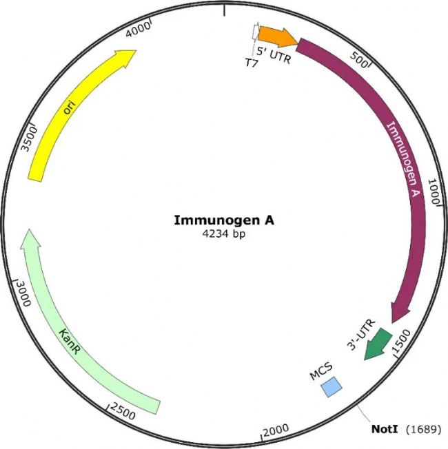

编码用于mRNA表达的示例疫苗免疫原的质粒图谱
新冠病毒的抗原为S蛋白,需要设计与构建含有S蛋白基因序列的载体,然后通过大肠杆菌放大培养,获得大量的携带S蛋白基因序列的质粒。

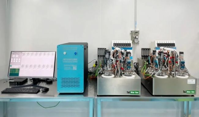

1.3L*8 Minibox 平行生物反应器
实验方法与步骤:冻存菌解融后按1:1000比例接种种子液,种子液长好后按照2:100比例移入灭菌好的装有600ml改良LB培养基的反应罐内。初始温度37.0±1.0℃、控制pH 6.9±0.2,溶氧关联搅拌、补料。

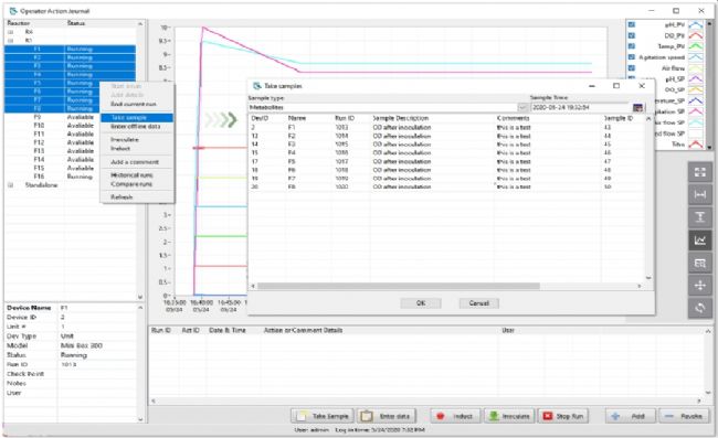

跳过摇瓶采用1.3 L*8联平行生物反应器培养,通过DOE实验设计,采用指数补料策略,可以实现高密度发酵,增加质粒DNA的稳定性,提高质粒DNA的产量,是摇瓶的50倍以上。取样检测质粒表达水平,每1小时取样测量一次OD600值,记录下时间、温度、pH、转速、溶氧、OD600值,补料流速等数据。OD600值达到20以上每个取样点抽测质粒含量。

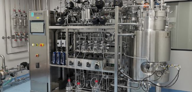

质粒DNA的规模化生产通常是在高密度发酵情况下进行的,通过小试规模得到菌种发酵的基本信息和优化条件后,进行规模的放大。对于临床I期的生产,采用了GMP放大方法,典型的I期生物工艺为1.3L至200L,下游处理规模为2L至10L。通过该开发工艺生产的产品,在生产环境中执行GMP并在符合GMP的条件下转入生产时,均符合稳定性测试的验收标准。
GMP 质粒生产   200 L 不锈钢生物反应器
