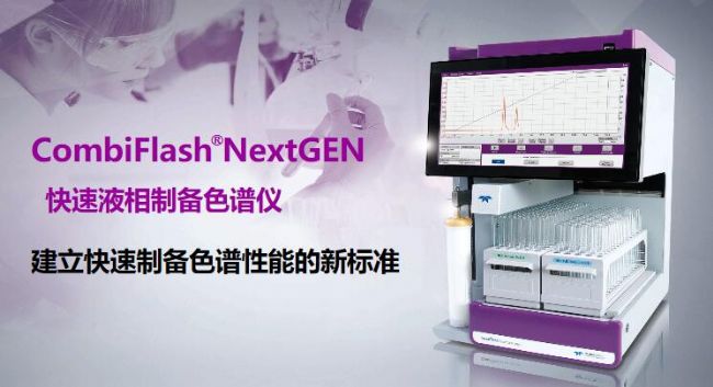

快速中低压制备色谱仪系列
CombiFlash® NextGEN系列快色液相制备色谱仪可从制备纯化过程中进行自动识别色谱尺寸和类型,提高制备实验效率,无论是在提纯合成化合物、天然产品、肽或聚合物。直观的PeakTrak软件可在数秒内开始分离。根据要纯化的样品的类型和数量选择正相或反相柱,允许RFID标签载入运行参数,确认检测器设置(UV, Vis, ELS和MS),按下开始,载入样品,即可开始自动工作,无需人员值守。实验进行时随时更改参数?当分离实验开始时,依然可以修改参数,包括溶剂百分比、波长、流速和运行时间等,不需要进行重复分离。
  • 流量300ml和压力300psi
  • 允许运行750 g或高达1-2kg的色谱柱
  • 以较高的压力极限纯化低溶解度的样品
  • 12"或15"智能触摸屏
  • 更宽动态范围的检测器
  • 改进的基线校正支持使用吸收性溶剂
  • 通过简化的用户界面更快地处理
  • 节省空间:顶部托盘可容纳四个4L的瓶子
  • 改进的梯度曲线可减少多达50%的溶剂

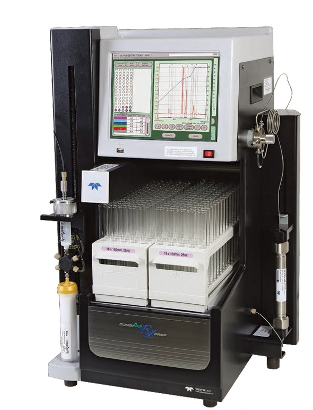

EZ Prep 中压/高压制备色谱一体机
EZ Prep制备系统是一种双重功能的纯化设备,提供了 FLASH 闪式和 Prep HPLC 两种色谱模式无缝切换,灵活和性能的不妥协,应对多样化类型样品分离。闪式色谱,中低压预分离后,对于要进一步提高纯度,从高压分离得到更高分离率和纯度化合物,是非常理想的选择,满足高纯度要求。高压运行HPLC大范围高效液相色谱柱,高压高流速减少运行时间。
中压制备液相FLASH和HPLC高压制备液相二合一
紧凑空间设计, 自动从正相到反相溶剂的智能切换
  • FLASH中压预纯化4mg-100g
  • HPLC高压精纯化mg-g级,纯度达99%
  • HPLC色谱柱最大直径50mm,填料粒径在5um以下
  • 二元梯度流速达200 mL/min,最大耐压: 3500 psi
  • UV, UV/VIS, ELSD和MS等多种检测器可选

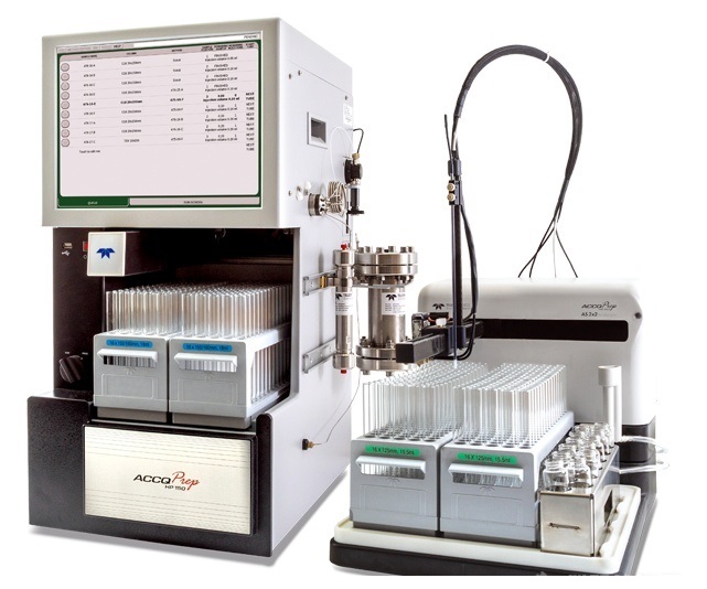

ACCQ Prep HP150 高压制备型HPLC色谱系统
HP150直观、易于使用、简单纯化设计理念,用户界面友好,消除了普通高效液相色谱系统中不必要的和复杂的参数设置。提高高效液相制备色谱性能和准确性,提高纯化样品回收率。内置馏分收集器和集成触摸屏,紧凑设计节省空间,HP150系统技术特点:
  • 流速1-150 mL/min开发分析方法和制备方法
  • 操作压力可达6000 psi
  • UV或UV/VIS基础上选择ELSD和MS检测器
  • 一键生成聚焦优化梯度
  • 纯化时间最小化,样本回收率最大化

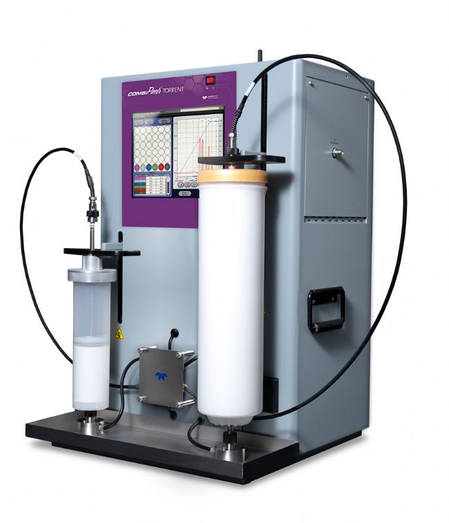

TORRENT 大型纯化制备色谱仪
无人值守大规模自动分离纯化,自诊断系统确保足够溶剂进行纯化和废液溢出;适合各种溶剂器皿和废液排放,专利智能液位技术监测溶剂供应和废液。1 L/min流速、100 psi压力、300g纯化、多功能定制系统,满足各种样品、溶剂、馏分和废物处理设置。大流量泵在1L/min流速即使梯度很小的情况下,可提供准确可靠的、重复性高的二元梯度。
  • 性能:1000ml/min 的流速,可快速的分离高达600g的样品。
  • 安全:安全性超过了法规的要求,标准配备了流动相系统的压力传感器和仪器周边环境溶剂蒸汽传感器,确保仪器在正常情况下运行,一旦出现异常及时给出报警并停机。
  • 多功能性:用户可使用或修改默认的参数,开发自定义的分离程序,同时所有实验参数均可在运行过程中加以更改,可实时控制实验过程(包括点击并拖动修改梯度)。
  • 操作简便:使用Peaklrak软件,可以非常直观地在屏幕中了解参数。
  • 应用范围:可用于工艺放大、化学研发、生产制造等生产实验。
  • 广泛应用于制药、药物化学、天然物质、农用化学、化妆品、香精香料等行业。
