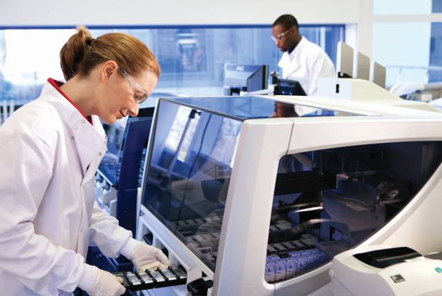

上载玻片和试剂
01   打印标签,并将标签贴在玻片上端
02    将玻片置于玻片架上,将 Covertile 置于玻片上
03   将玻片架水平推入机器中,点击装载/卸载按钮
04   检查是否所有玻片都已被识别且可进行染色
05    查看玻片设置终结报告,以便准备相应试剂
06    上载相应试剂
