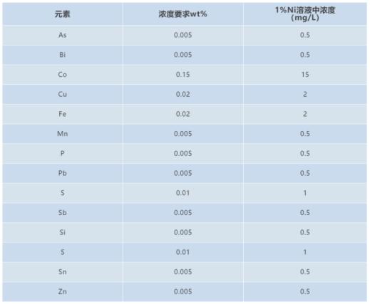

金属镍(Ni)由于其具备高温和低温下的高耐腐蚀性和高强度,成为合金材料生产制备中最广泛使用的金属材料之一。伦敦金属交易所发布了不同规格的金属镍的杂质要求,表 1 列举了99.80% 纯度金属镍标准规范中的杂质要求。
表1.伦敦金属交易所 99.80% 纯度金属镍(镍标准规范)

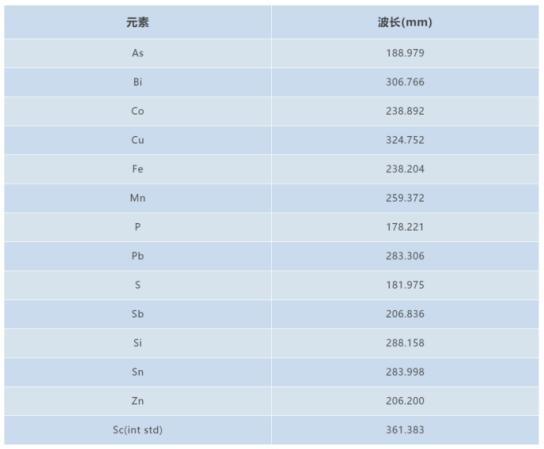

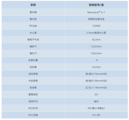

珀金埃尔默 Avio 500 ICP-OES,仪器参数、实验条件设置见表 2,各杂质元素的测定波长见表 3。
表2. Avio 500 ICP-OES 仪器参数和实验条件
表3. 各杂质元素的测定波长

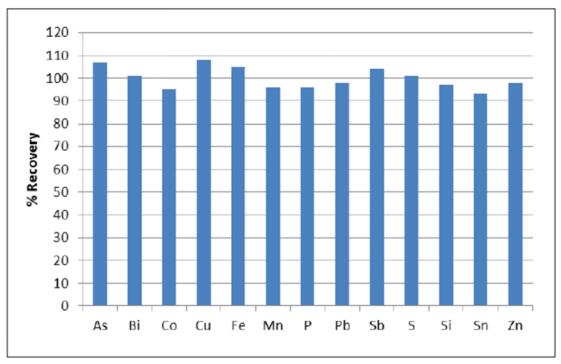

回收率
混合标准溶液加到 1% Ni 溶液中的回收率均在 ±10% 以内,结果如图 1 所示,表明能够准确检测低浓度的杂质元素。
