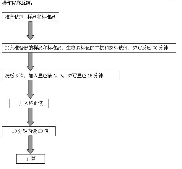

操作程序
  • 标准品的稀释:(本试剂盒提供原倍标准品一支,用户可按照下列图表在小试管中进行稀释。)
320 ng/L 5号标准品 120μl的原倍标准品加入120μl标准品稀释液
160 ng/L 4号标准品 120μl的5号标准品加入120μl标准品稀释液
80 ng/L 3号标准品 120μl的4号标准品加入120μl标准品稀释液
40 ng/L 2号标准品 120μl的3号标准品加入120μl标准品稀释液
20 ng/L 1号标准品 120μl的2号标准品加入120μl标准品稀释液
  • 根据待测样品数量加上标准品的数量决定所需的板条数。每个标准品和空白孔建议做复孔。每个样品根据自己的数量来定,能使用复孔的尽量做复孔。
  • 加样:1)空白孔,空白对照孔不加样品,生物素标记的抗TXB2抗体,链霉亲和素-HRP,只加显色剂A&B和终止液,其余各步操作相同;2)标准品孔:加入标准品50ul,链霉亲和素-HRP50ul(标准品中已事先整合好生物素抗体,故不加);3)待测样品孔:加入样本40ul,然后各加入抗TXB2抗体10ul、链霉亲和素-HRP50ul,盖上封板膜,轻轻震荡混匀,37℃温育60分钟。
  • 配液:将30倍浓缩洗涤液用蒸馏水30倍稀释后备用。
  • 洗涤:小心揭掉封板膜,弃去液体,甩干,每孔加满洗涤液,静置30秒后弃去,如此重复5次,拍干。
  • 显色:每孔先加入显色剂A50ul,再加入显色剂B50μl,轻轻震荡混匀,37℃避光显色15分钟.
  • 终止:每孔加终止液50μl,终止反应(此时蓝色立转黄色)。
  • 测定:以空白空调零,450nm波长依序测量各孔的吸光度(OD值)。 测定应在加终止液后10分钟以内进行。
