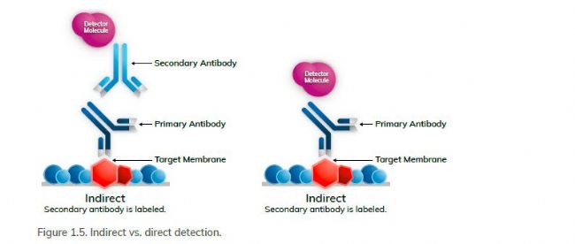

直接western blot检测方法
在直接检测方法中,酶直接连接到一抗上(图1.5)。操作简单,检测步骤少。虽然直接检测是快速和直接的,但它往往比间接检测的灵敏度低,因为在这个过程中可以发生信号放大的步骤更少。此外,酶直接标记到一抗上可能会造成成本和资源上的限制。
间接western blot检测方法
间接检测方法比直接检测方法更受欢迎,主要是灵敏度更高。通过间接检测,识别感兴趣的抗原的抗体,称为一抗,(图1.5)。检测是通过添加标记的二抗实现的,二抗可以识别一抗上的特定表位。这种表位通常是种属特异性的;例如,在兔体内产生的几种不同的一抗都可以被同一种抗兔二抗体所识别。
当多个二抗与单一一抗结合,这使得检测灵敏度提高,还增加了检测的灵活性,因为用于检测二抗的标签的类型可以轻松更改。

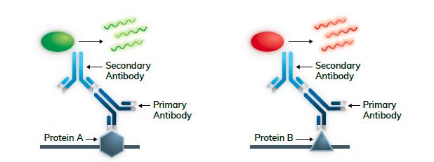

一抗的种类——单克隆一抗的种类和类型通常来源于小鼠或大鼠细胞,而多克隆抗体可从多种动物中分离得到。二抗必须对一抗物种具有识别特异性。因此,抗小鼠或大鼠的二抗必须与单克隆抗体同时使用,而从兔体内分离出一抗时,则应使用抗兔二抗。根据组成抗体的重链分子和轻链分子的类型,抗体可以分为不同的类和亚型(也称为同型)。二抗必须与一抗类别或亚型相匹配,以便进行适当的识别。可以购买能够识别所有类别(即所有小鼠IgG抗体)或特定类别(如小鼠IgG2a)的二抗。具有特定亚型的二抗对于同时检测多个蛋白也很有用,因为每个二抗可以有不同的标签。
特异性二抗
Anti H+L—抗重链和轻链抗体(H+L)对目标蛋白的重链和轻链部分都具有特异性。当一抗的种类未知时,通常使用这种类型的二抗。

荧光标记——检测抗体也可以直接用荧光基团标记,使用荧光检测系统进行检测。在适当波长的光激发下,荧光基团发出稍长波长的光。然后发射的光被成像仪捕获并转换成数字信号。与依赖酶的检测方法不同,荧光基团发出的光是一致的,并且与膜上的蛋白量成正比,从而达到精准定量。
