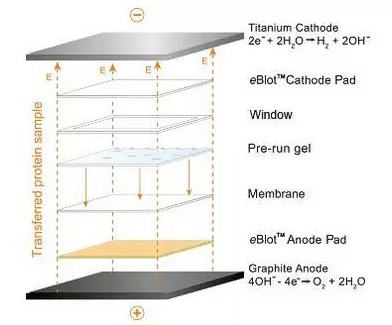

05
使用湿转
虽然半干转印可能更适合设置并且需要较少的缓冲液,但它确实有其缺点。 半干转印通常比湿转移效率低,并且不能增加转印时间以适应更大的蛋白。 转移大蛋白时最好坚持使用湿转。
