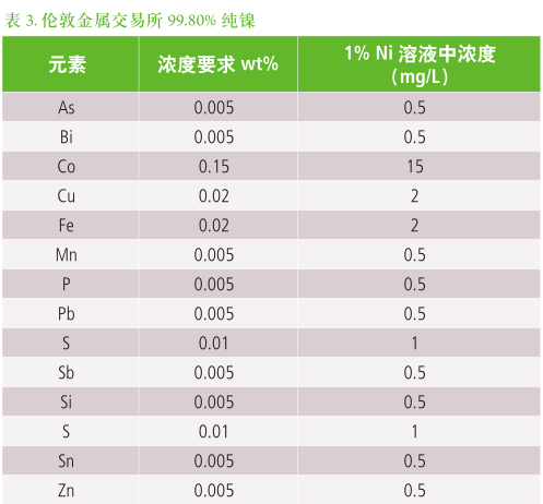

    表 3 显示了 99.80%(wt%)的镍的 ASTM 标准规范,以及 1% Ni 溶液中各元素的浓度(相当于 100 倍稀释)。将混合标准溶液加入到 1% Ni 溶液中后的所有回收率在 ±10%内,表明仪器能够在低浓度下准确测量这些元素。Bi 和 Sn 受到 Ni 基体明显的光谱干扰。使用多谱线拟合 (MSF)建立模型可将干扰的影响去除,从而满足测量准确度。
