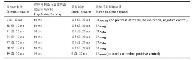

在实验阶段背景噪音(white noise, 65 dB)全程打开,分为适应期、Block I和BlockII三个阶段。适应期持续时间2 min。Block I设置为20个trails,每个trail无前脉冲刺激; 震惊刺激设置为white noise, 105 dB:刺激持续时间20 ms:Trail之间的间隔在10-30 s之间随机变化。Block II设置为70个trails;每个trail之间的间隔在10-30 s之间随机变化。Block II中的刺激类型分为7种,具体组合方式见表1。每种刺激类型在70次trail中出现10次,出现顺序随机。前脉冲刺激设置为0,68(+3), 71(+6), 74(+9), 77(+12), 80(+15) dB, white noise,持续时间10 ms。Prepulse/startle stimulus delay设置为60 ms。震惊设置为white noise, 105 dB,刺激持续时间20 ms。
