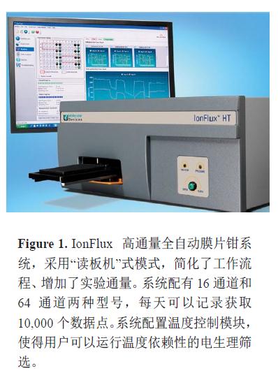

为满足这样的需求,IonFlux 系统配置温度控制模块,使得用户可以运行温度依赖性的电生理筛选。在本片文章中,我们展示了hERG 通道的药理学和动力学特性,比较了IonFlux 平台记录的室温条件与生理温度条件的结果。

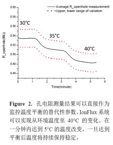

温度改变可以通过细胞添加前孔电阻变化的测量进行监控。缓冲液的电导是温度依赖性的且随着温度的升高而增加。图2 显示了孔电阻测量结果可以直接作为监控温度平衡的替代性参数。IonFlux 系统可以实现从环境温度至40°C 的变化。在一分钟内达到5°C 的温度改变,一旦达到平衡后温度将持续保持稳定。
