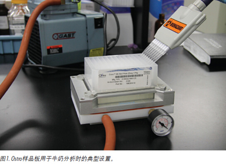

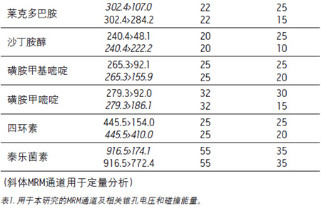

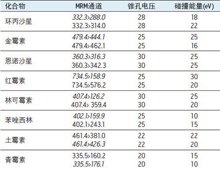

将125 μL牛奶转移至样品板孔中(样品体积不得大于125 μL)。加入375 μL 0.2%甲酸的乙腈(ACN)溶液。抽吸几次以使其充分混合。洗脱至收集板中。加入100 μ L 200 mM甲酸铵的甲醇/ACN(50:50)溶液,充分混合。蒸干并复溶于100 μL ACN/25 mM甲酸铵水溶液(25:75)中。图1展示了使用Ostro样品板时的SPE典型设置。

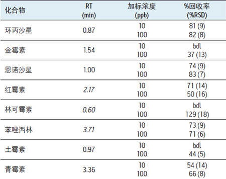

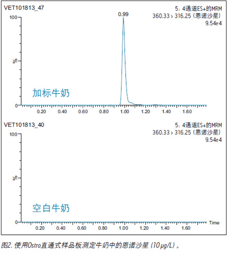

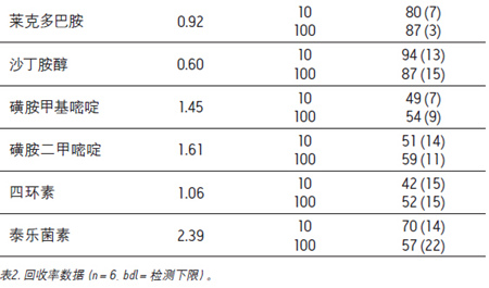

Ostro样品板的结果与之前发表的方法1相当。然而,Ostro样品板操作耗时更少,并且更适用于高通量分析。使用此方法,一般分析人员可在几分钟内制备10个甚至更多的样品,而采用之前的方法则需几个小时。图2显示了恩诺沙星(10 μg/ L)基质匹配标准品的典型LC-MS色谱图。尽管对于大部分其它化合物来说,使用该方法分析时表现出相似的分析性能,但仍然无法对10 μg/ L浓度的金霉素、土霉素和林可霉素进行定量分析。最近研发了一种四环素的替代方法2。表2示出了观察到的多残留牛奶分析的回收率数据。
