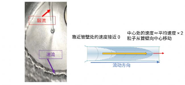

液体和气体可按层流或湍流流动:层流 (Laminar flow) 流体平行分层流动,各层不混合,流动路径稳定可预测;湍流 (Turbulence) 流体运动混乱无规律,与层流相反。流式细胞仪液流系统设计必须严格保持层流状态。
图片图 2. 层流、湍流及管道中的流速。
当液体在流式细胞仪的管道里以层流状态向前流动时,最终会形成抛物线分布:
• 中心最快:管道最中心的液体流速最快,大约是平均速度的 2 倍。
• 边缘最慢:贴近管壁的液体由于摩擦力,流速几乎接近 0。
——这会产生一个反向的压力梯度,即管道中心压力最低,管壁处压力最高 (伯努利原理) 。这种“外高内低”的压力差,会产生一个向内的推力,迫使液体中的细胞或微粒,全部乖乖地自动聚集到流速最快、压强最低的“正中心”。

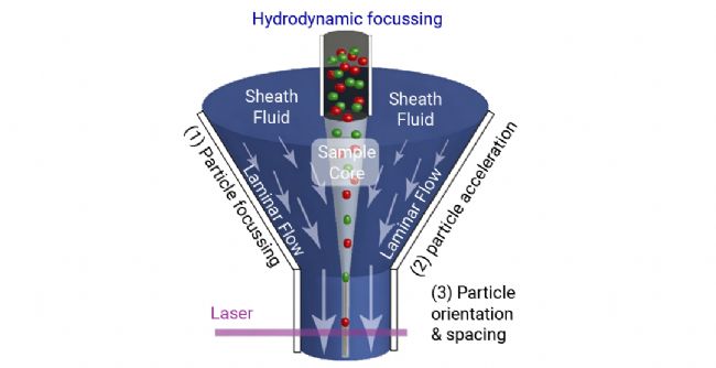

当然,这还不够。实际操作中,流式细胞仪通过流体力学聚焦 (Hydrodynamic Focusing) 技术,将层流和压力差转化为细胞排成单行的机制,实现过程类似“高管套小管”注射器模型。
图片图 3. 流体动力学聚焦:细胞被收拢进中心液流,排成单列。
1. 双层套管结构
流动室顶端有两个入口:
  • 外层大管:注入的是鞘流,一般为生理盐水或缓冲液,以恒定高压高流速充满管道,形成稳定层流基底。
  • ​内层中心小管:插入外管正中心,注入含细胞悬液的样本流。
2. 借力打力:利用鞘流“夹攻”样本流
  • 样本流从小管推入流动室后,立刻被四周高速流动的鞘流层层包裹,二者同为层流,不会互相混合。鞘流如同无形的“液态约束管道”,从四周对中心样本流施加均匀压力。
3. 锥形收窄,实现“排成单行”
流动室的下半部分设计成锥形结构 (漏斗状) :
  • 当鞘流和样本流一同流经这个收窄的区域时,根据连续性方程,液流被迫急剧加速。
  • 这时,伯努利原理开始发力:管道中心 (样本流所在位置) 流速变得极快,压强最低;四周 (鞘流) 压强最高。
  • 在这种强大的四周向内的压力差挤压下,原本在样本流里错落分布的细胞,被强行拉伸、变细,最终在管道的正中心被束缚成一条极细的单线(直径通常只有几个到几十微米) 。
新手最容易踩的坑:上样速度!!!
压力越低 (慢流速) ,通道越窄,测量越准。
压力越高 (快流速) ,中心液流越粗,激光聚焦越差,细胞/颗粒重合高,分辨率越低,测量准度下降。
——对于荧光差异较小的测量 (例如细胞周期) ,必须降低样品压力、压低流速。若需缩短采集时间,可通过提高颗粒浓度加快流速。
——利用流式细胞术评估纳米颗粒时,需采用低样品压力与低颗粒密度。因为纳米颗粒尺寸极小,仅靠流体动力聚焦无法避免多个颗粒同时穿过激光斑点,高颗粒浓度下还会引发电子系统饱和。高压与高颗粒浓度会导致纳米颗粒分析产生误差与伪影。

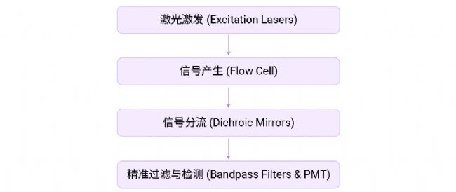

经过流体动力聚焦后,每个粒子会穿过一个或多个聚焦的光束。那么,细胞或颗粒在流经检测区域时,是如何被激光激发,以及产生的光信号是如何被分流和捕捉的?
可以分为以下四个步骤:

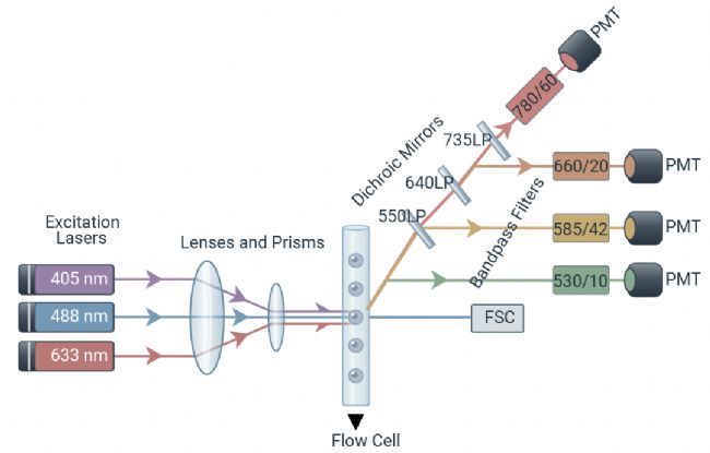

图 5. 典型光路系统:激光 → 透镜 → 二向色镜分光 → 带通滤光片 → 各检测器。
【核心组成部分解析】
1. 激发激光器 (Excitation Lasers):提供特定波长的单色光来激发细胞上的荧光染料。图中包含三路激光:405 nm (紫光) 、488 nm (蓝光) 和 633 nm (红光)。
2. 透镜和棱镜 (Lenses and Prisms):用于调整和聚焦激光束,使其精准地对准流动池中的细胞。
3. 流动池 (Flow Cell):细胞在此处排成单列依次通过,并与聚焦的激光束发生截交。
4. 前向散射光检测器 (FSC - Forward Scatter):位于激光束正前方的检测器,主要用于测量细胞的大小。
——从激光检测点发出的散射光与发射光由光学透镜收集,随后传输至细胞分选仪的检测器组件。
在此过程中,常用到光学滤光片:可阻挡或反射特定波长的光,同时将有限带宽的光子传输至各检测器。
5. 细胞分选中使用的光学滤光片主要分为以下三类:
  • "长通" (或称LP):滤波器允许波长高于截止波长的光通过。如图,二色镜 (Dichroic Mirrors / 长通滤光片 LP):用于分选不同波长的光。如 640LP:允许大于 640 nm 的光透过,分选出黄色荧光。
  • "短通" (或称SP):滤波器允许波长低于截止波长的光通过。
  • “带通”  (Bandpass Filters 或称 BP) :精确筛选特定波长范围的光进入检测器 (“中心波长/带宽”),如 530/10:允许 525–535 nm 的绿光通过 (如 FITC/GFP 染料);585/42:允许 564–606 nm 的黄光通过 (如 PE 染料)。公式:图片
6. 光电倍增管 (PMT - Photomultiplier Tube):高灵敏度的检测器,它将过滤后的微弱光信号放大并转化为电信号,最终在电脑上变成我们看到的流式数据图。

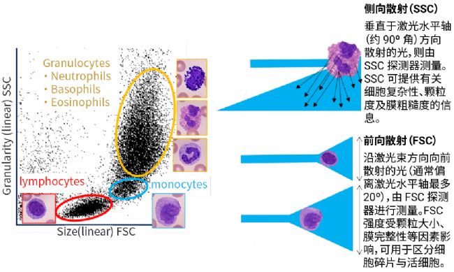

大多数细胞仪测量的是两种信息丰富的散射成分:前向散射 (FSC) 和侧向散射(SSC)。
『散射光——细胞的固有参数,不需要染料』
  • 前向散射光 (FSC) 看细胞大小;
  • 侧向散射光 (SSC) 看细胞的颗粒度/复杂度。
FSC-SSC 散点图是每份数据的第一个图,靠它初步分群、去除碎片。
图片图 6. 血液样本 (外周血白细胞) 的 FSC-SSC 散点图:淋巴细胞、单核细胞、粒细胞各归其位。

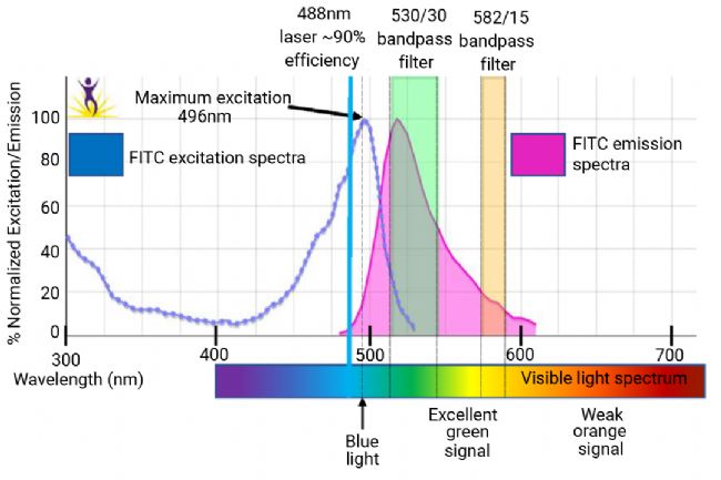

举例:FITC 在 475-610nm 范围内发射荧光,峰值位于 525nm,在一连串检测器里,有一个滤光片写着 530/30 BP (代表通过 515nm–545nm 的光) 。OK,信号就是从这个滤光片后面的 PMT 读出来的。
至于所谓“荧光颜色”,根据可见光波长划分,500–550nm 属于绿色光,所以无论是人类的肉眼还是仪器的检测器,接收到的主导视觉信号都是绿色。因此,“荧光颜色”通常指荧光染料以最高概率发射的光的颜色。
图片图 7. FITC 的激发与发射光谱。

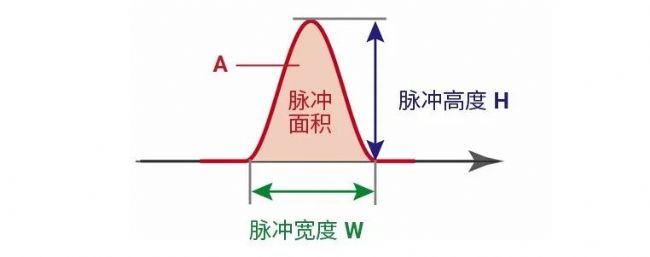

信号经过放大接着就来到了采集!荧光和散射信号以电脉冲形式采集。
细胞通过检测点产生一个电压脉冲,三个参数:高度 H (Height,峰值强度) 、宽度 W (Width,脉冲宽度/通过时间,反映物理长度) 、面积 A (Area,光子总数,反映真实总量),正是流式细胞仪 FCS 文件中数据维度的核心来源。
图片图 8. 电压脉冲三参数:Height (高度) 、Area (面积) 、Width (宽度)。
这组参数有个极重要的用途:去粘连。两个细胞黏在一起时脉冲宽度明显变大,用 FSC-A vs FSC-W (FSC/SSC 的 H、A、W 任一组合) 就能把它们剥出来——这涉及到后面的流式数据分析软件里的圈门工具 (Gate)。不排掉它们,它们会以"双倍荧光强度"混进数据,制造假双阳。

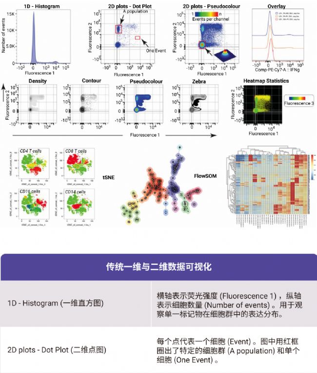

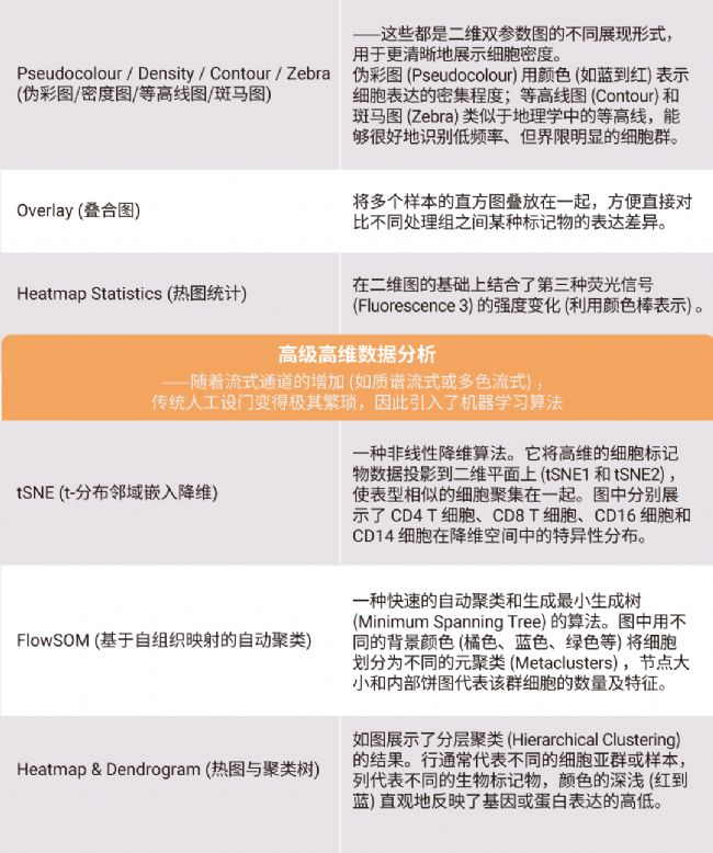

所有流式细胞仪生成的数据文件统称为 FCS 文件 (Flow Cytometry Standard)。数据可以直方图、多种格式的二维图谱、三维图谱及热图等形式进行可视化呈现。
图 9. 流式细胞术中常见的数据分析与可视化方法,涵盖了从传统的单参数/双参数设门 (Gating) 到现代高级的高维降维与聚类分析。

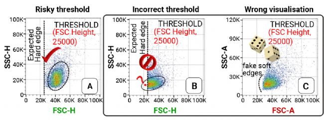

1. “阈值切得准不准”必须看高度 (H),不能看面积 (A)
——面积是后来通过“高度×宽度”数学计算出来的 (近似值)。如果在软件里拉出一张以 面积 (FSC-A) 为坐标轴的图,你会发现阈值切过的地方边缘是模糊的、软绵绵的 (软边)。
2. 设置阈值时要“顾全大局”
——调机器时,必须把所有组别的样本都拿出来看一眼,尤其要照顾到受刺激最严重 (可能缩得最小) 的样本,去盯着 FSC-H (高度)  通道看,把 Threshold (阈值) 的小红线往左拉,卡在杂质碎片的右边、目标细胞的左边。
3. 检查自己的过滤网 (阈值) 是不是设对地方了,有没有切到自己的细胞“屁股”
——在软件中生成以 FSC-H (高度) 为坐标轴的直方图,FSC-H 图左侧会有一条整齐的“硬边界”,这条边界可确认低于该刻度的杂质已被全部去除。
图片图 10. 阈值注意事项。

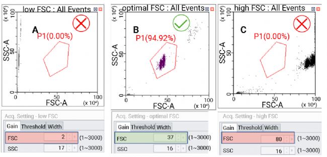

雷打不动:“上机调电压设置”
增益 (Gain) 或电压 (Voltage),就是你给检测器电路上加的“电量放大倍数”,辨别“信号”与“噪音”。上机跑样时,必须针对每一个通道手动拧旋钮,直到阴性细胞不贴左边墙,阳性细胞不爆右边墙,群落完美落在正中间,让你能看得清、分得开。——它是上机实验时最核心、最需要人工微调的设置。
1. 太高 or 太低?——会影响信号的动态范围和分辨率
  • 电压太低:所有细胞都缩在最左侧的死角里 (贴墙) ,阴性细胞和弱阳性细胞挤成一团,分辨率极差,你根本分不清谁是谁。
  • 电压太高:信号被无限放大,强阳性细胞直接超出了坐标轴的最右侧边界 (爆表)。数据直接变成一条贴在右边墙上的直线,失去了原本的分布特征。
刚刚好的电压:能够让没有发光的阴性细胞规规矩矩地落在左侧 (但没贴墙),同时让强发光的阳性细胞刚好落在中间偏右。整个图谱拉得很宽、很漂亮,每一个细胞群都清晰可见,这就是最佳的动态范围和高分辨率。
2. 不要偷懒!——每路检测器都要边跑样边调
流式细胞仪里的每一个散射光 (FSC, SSC) 和每一个荧光通道 (FITC, PE, APC...) ,在硬件上都对应一个独立的探测器 (PMT)。
在正式实验开始前,塞进一个阳性对照样本,一边让样本在机器里跑,一边在电脑软件里挨个去拧这十几个通道的 Gain 旋钮。
看着屏幕上的细胞群,手动把 FSC/SSC 调到图中央,把各个荧光通道的阴阳性群拉开到最舒服的位置。

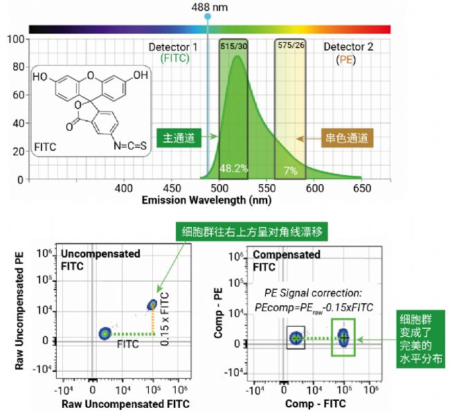

因为荧光染料的发射光谱是有宽度的,通常绵延 100–200 nm,不是一条竖线。FITC 的光除了进自己的主通道 (530/30) ,还会漏进 PE 通道 (575/26) ——在被溢出的通道里造成假阳性。
图片图 12. 补偿:来自 PE 通道的 FITC (常规单染)。
次要来源还有:某些染料能被不止一个激光激发 (PerCP-Cy5.5 同时被 488 和 405 激发,溢出到 BV711) ;复合染料 (如 PE-Cy7) 在供体通道也有溢出。
补偿调对之后,两群细胞会"横平竖直"地各归其位——这就是手动补偿的原则。在实际的多色实验中,计算这个扣除比例 (比如公式里的 0.15) 不能靠人工瞎猜,须使用单染对照管 (Single-Stained Controls) 让软件自动计算。

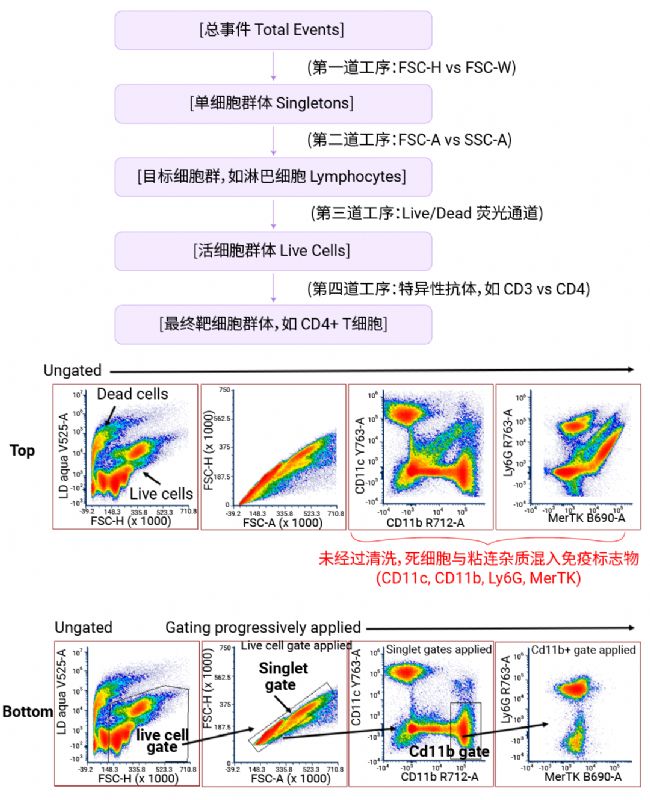

经典的流式设门“流水线”
在实际拿到数据后,科学家绝对不会上来就看荧光强弱,而是遵循一套雷打不动的“漏斗式”设门策略:
图片图 13. 获取的数据:未门控与顺序门控对比。
『步骤1. “死活鉴定”门』
  • 操作:在 LD aqua vs FSC-H 图上,用一个多边形门只圈住下方的活细胞 (live cell gate),把上方死掉的细胞彻底抛弃。
——为什么要抛弃死细胞? 死细胞的细胞膜漏了,会像海绵一样把抗体非特异性地吸进去,在后面的图里伪装成各种“阳性细胞”。
『步骤2. “去黏连单细胞”门』
  • 操作:把步骤 1 里的活细胞带入下一张图 FSC-A vs FSC-H。用一个狭长的对角线框圈住单细胞 (Singlet gate),把脱离对角线的黏连事件 (双联体) 过滤掉。
——现在进入下一步的,只有既是活的、又是单个的纯净细胞。
『步骤3. “核心表型”门』
  • 操作:在极度干净的背景下,观察巨噬细胞/髓系细胞的经典标志物 CD11b vs CD11c。此时,右侧那个强阳性的 Cd11b gate (Cd11b+ 门) 边界变得清晰无比,群落之间彻底断开。科学家用一个矩形门将其精准锁定。
『步骤4. “最终靶细胞”分析』
  • 魔法:最后一张图 MerTK vs Ly6G 只展示刚刚被圈进 CD11b+ 门里的细胞。
总之,流式分析就像是剥洋葱。底层第 4 图之所以那么漂亮,是因为它叠加上述的所有逻辑条件:最终展现的细胞 =【活细胞】 并且 【是单细胞】 并且 【CD11b 呈阳性】。
——这就是为什么你在看流式文献时,别人图表的上方经常会写一串小字 (如 Gated on Live/Singlets/CD11b+),它就是在告诉你这层洋葱剥到了第几步。
