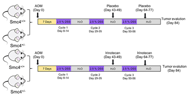

三、经典造模方案(以C57BL/6J小鼠为例)
这是目前引用率最高的方案,实验周期通常为 10-12 周。
启动阶段 (第0天):
称重小鼠,按照 10 mg/kg 或 12.5 mg/kg 的剂量,给予小鼠腹腔注射 AOM。
循环促进阶段 (第7天开始):
将 2.5% - 3% 的 DSS(分子量宜选 36-50 kDa)溶于饮水中,让小鼠自由饮用 7 天。
随后改为正常饮水 14 天,修复肠道损伤。
重复循环 (通常为3个循环):
重复进行“DSS饮水 → 正常饮水”的循环操作 3 次。大多数文献表明,3个循环足以诱导中晚期腺癌。
