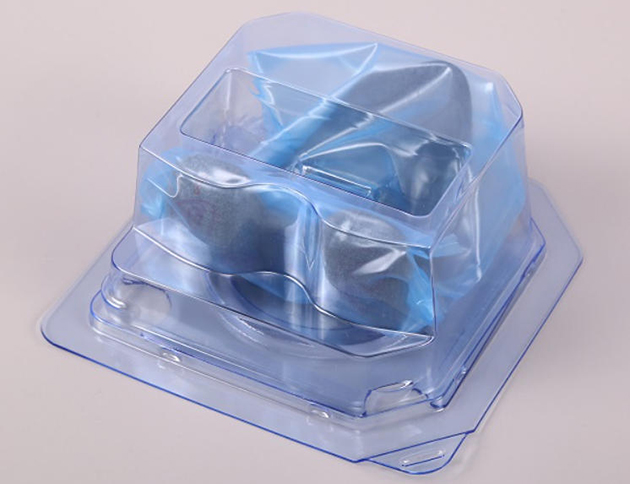

本文以植入式骨关节典型包装(如Tyvek/透析纸+复合膜结构)举例,梳理
法规最低限度所需
的无菌与微粒污染检测仪器配置,让企业产投都用在刀刃上。

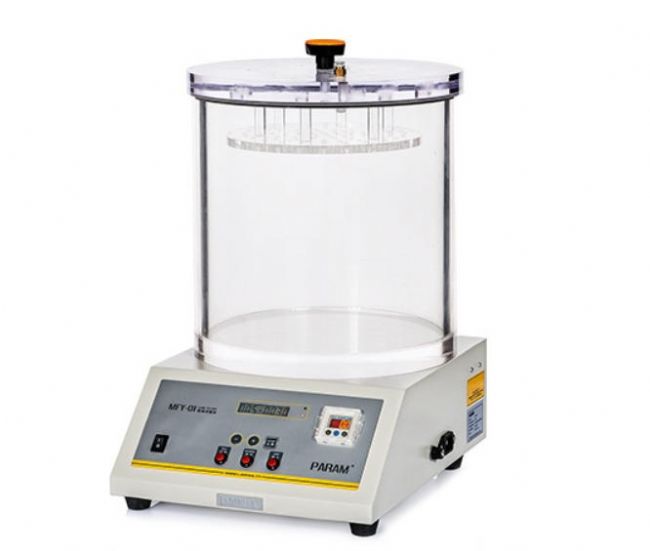

第一台:密封性检测——染色液穿透法(最低成本入门的完整性方法)
功能定位
:检测透气包装材料密封处是否存在泄漏通道。YY/T 0681.4规定的染色液穿透法是性价比最高的密封泄漏检测手段。
为什么不用气泡法?
气泡法(YY/T 0681.5)需要真空室和抽真空系统,设备成本更高,且主要适用于粗大泄漏。染色液穿透法只需恒温装置和染色液,操作直观,对骨关节包装的纸塑封口检测灵敏度足够。
配置要点
:一台带温控的浸泡装置(或恒温水浴锅)即可。核心耗材是符合标准的染色液。

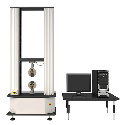

第二台:密封强度测试——电子拉力试验机(一机多用的关键投资)
功能定位
:测定热封处的剥离强度,这是包装密封质量的定量指标。EN 868-5规定密封强度最低值为1.2~1.5 N/15mm(视灭菌方式而定)。
关键策略
:这台设备是整个配置中
单价最高但最值得投入
的一台。原因很简单——它不只测密封强度。通过更换夹具,同一台拉力机可以完成:拉伸强度、断裂伸长率、撕裂强度、剥离强度、穿刺力测试。骨关节植入物包装的复合膜、Tyvek材料、封口工艺验证,全都靠这一台设备覆盖。
配置建议
:选择100N~200N量程的电子拉力试验机,精度0.5级即可满足包装材料测试。
不必上万元级的高精度机型
,那是给材料研发用的,常规质控用不上。

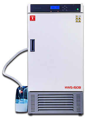

第三台:加速老化试验装置——恒温恒湿箱(分摊到包装验证成本中)
功能定位
:为货架有效期验证提供加速老化条件。骨关节植入物的标称有效期通常2~5年,实时老化等不起。YY/T 0681.1(等同ASTM F1980)给出了加速老化的计算方法和温度选择指南。
为什么这算在“无菌检测”配置里?
因为包装完整性验证必须在老化后进行——如果只测刚生产出来的包装,得出的结论毫无意义。老化后的密封强度、染色液穿透结果才是有效数据。
配置要点
:一台可设定温度和湿度的恒温恒湿箱。骨关节包装常用Tyvek材料,加速老化温度通常选55℃或60℃,需关注湿度控制精度。这台设备
不必追求超大容积
,中小型台式即可满足包装试样需求。

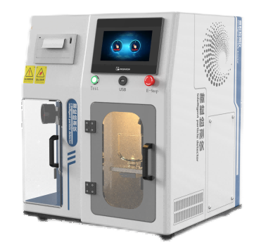

微粒污染检测配置:一台设备,但选型要准
微粒污染检测的对象是初包装材料表面的松散微粒和落絮。骨关节植入物对微粒极其敏感——脱落的纤维或颗粒进入关节面,可能引发无菌性松动。
T/CAMDI 009.1-2020《无菌医疗器械初包装洁净度 第1部分:微粒污染试验方法 气体吹脱法》是当前的核心方法标准。
唯一必需设备:气体吹脱法表面微粒测试仪
功能定位
:通过洁净气流吹脱包装材料表面的微粒,经光学传感器计数并分粒径通道报告结果。
