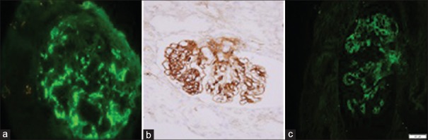

使用不同染色方法检测IgA
(a)冰冻切片免疫荧光(b)石蜡包埋免疫组化(c)石蜡切片免疫荧光
Indian J Nephrol. 2020 Jan-Feb;30(1):8-13.

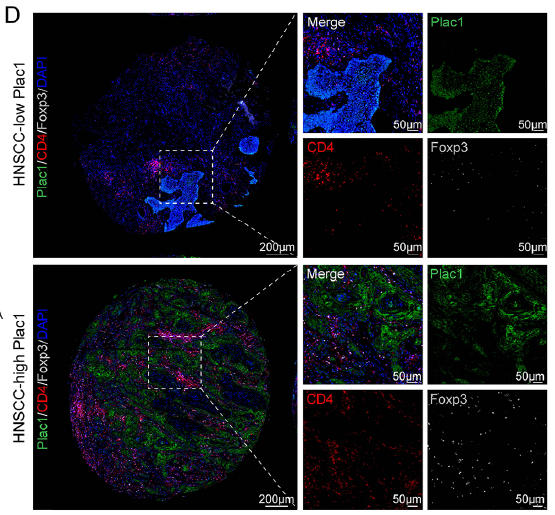

HNSCC肿瘤组织中Plac1+细胞计数与Treg计数的Pearson相关性(abs50012)
Adv Sci (Weinh). 2025 May;12(17):e2417312.
