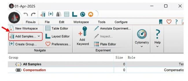

FlowJo 有直观工作区,专用于组织、管理流式细胞数据。用户导入 FCS 格式文件超轻松,还能建工作区存分析流程。操作:打开软件点 “Add Samples...” 选数据导入;或直接拖单个文件 / 文件夹进软件,效果一样。

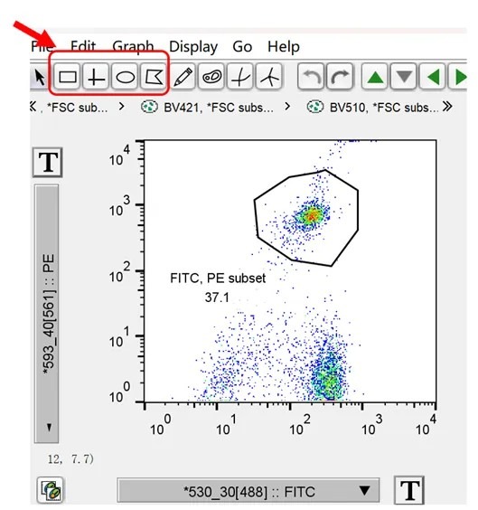

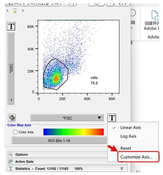

FlowJo 支持直方图、散点图、双染色图等多种可视化图形 。用户可调坐标轴、变轴缩放提取信息,还能做门控操作。操作:双击导入数据文件,生成 FSC - SSC 图;点横纵轴 “T” 选 “Customize Axis...”,改 “Scale” 数字,就能调整图形坐标。

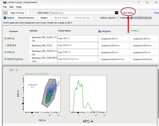

3、荧光补偿
多色流式实验里,不同荧光标记发射光谱易重叠,一个通道信号会混入其他通道干扰结果 。FlowJo 的补偿功能超强大,能校正荧光溢出,支持用内置补偿矩阵或手动调参数。操作:

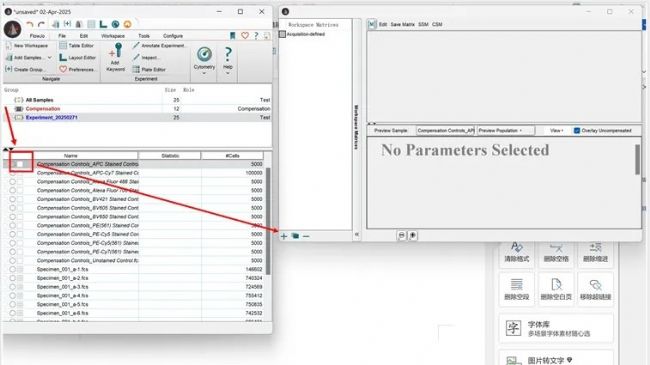

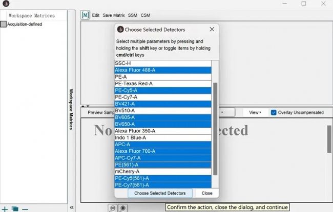

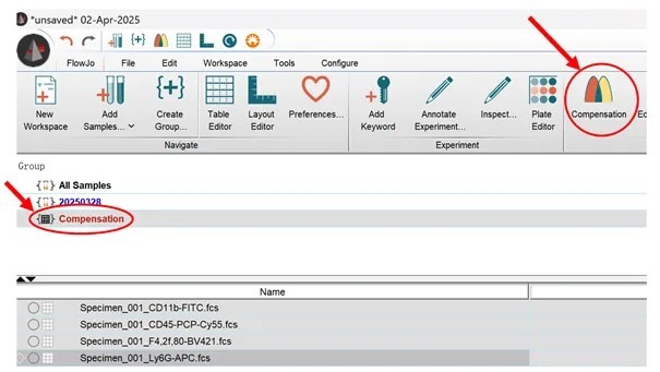

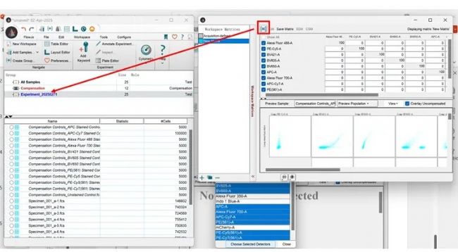

• 自动补偿:导入样本到 FlowJo,把单染管拖进 Compensation 组;选中该组,点菜单栏彩虹补偿;新补偿界面里,参数、样本、补偿名称、阴 / 阳性对照得一一对应,不对就调整;点 AutoSpill/AutoSpread,再点 View Matrix,自动补偿矩阵到手。

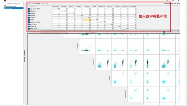

• 手动补偿:导入样本后,选中单染样品管白框,双击打开;单击 “+” 加需补偿通道;按住 [M] 拖进 experiment,在补偿矩阵表格输数值,完成调整。

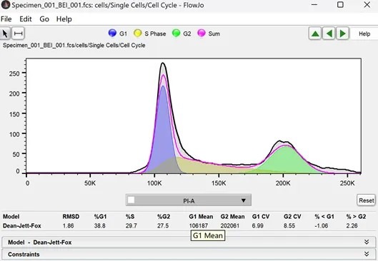

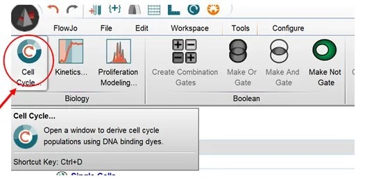

• 细胞周期:先把样本导入 Flowjo ,将横纵坐标设为 FSC 和 SSC ,圈选活细胞;接着双击打开 cells 选项,把横纵坐标改成 PI(A)和 PI(H),圈出单细胞;选中 single cell 选项后,在 Flowjo 的 tools 界面点 cell cycle ,再把横坐标设为 PI(A),软件就会自动计算啦。

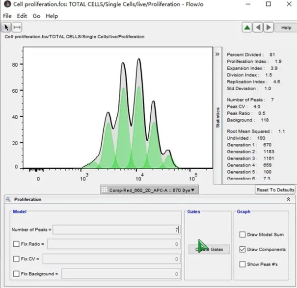

• 细胞增殖:导入样本到 Flowjo ,调整横纵坐标为 FSC 和 SSC ,圈选活细胞;双击打开 cells ,将横纵坐标设为 FSC(A)和 FSC(H)或者 FSC(A)和 FSC(W),圈出单细胞;选中 single cell 选项,在 Flowjo 的 tools 界面点 Proliferation Modeling ,把横坐标参数改成实验用的荧光通道,用未刺激的对照样本确定原代细胞(Generation 0)的荧光强度峰值;根据实验观察到的分裂代数,设置增殖峰数量;调整 Ratio(子代荧光强度与母代的比率)和 CV(变异系数)优化拟合结果,软件会自动算出增殖指数(Proliferation Index),也就是增殖细胞占总细胞的比例。

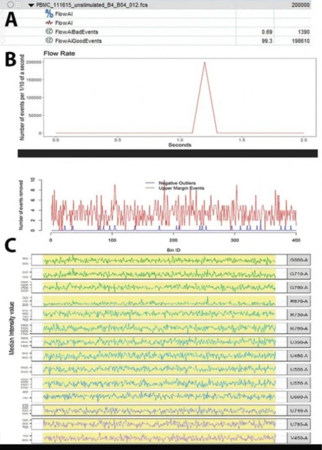

FlowAI 是个智能分析工具,能用机器学习算法自动识别、标注细胞群体,省掉人工操作的麻烦,让分析又快又准!还能自动识别并剔除碎片、粘连细胞、死细胞,就算样本被污染也能救回来~导入数据后,右键样本选 “FlowAI” ,设好阈值就会自动生成质控报告。
图 1 展示了用 FlowAI 工具对流式细胞术数据做质量控制和清理的结果。FlowAI 是自动化工具,专门去除流式细胞术数据里采集相关的异常事件,保证数据准确可靠。图 1 有三个部分(a、b、c),分别展示 FlowAI 的控制面板、输出结果,还有数据清理后的可视化报告。

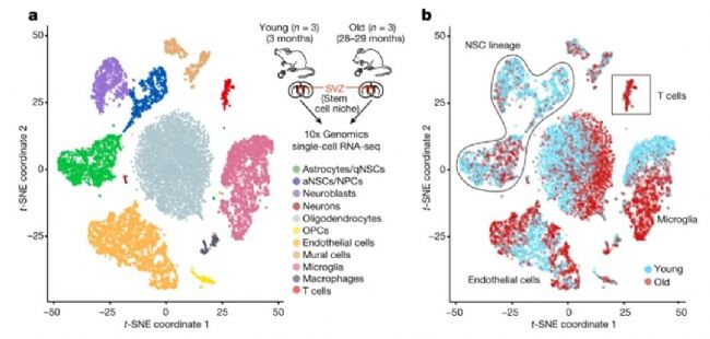

举个科研实例 :斯坦福大学 2019 年《Nature》研究里,团队用单细胞转录组测序(10x Genomics 平台)剖析年轻与老年小鼠大脑神经发生微环境的细胞类型差异,聚焦衰老时 T 细胞浸润对神经干细胞增殖的影响,借助 t - SNE 算法做单细胞数据聚类可视化。结果超清晰 :侧脑室脑下区(SVZ)有 11 类细胞(图 2a ),老年小鼠 SVZ 区域出现 T 细胞聚类(图 2b ),且年老小鼠神经干细胞(NSC lineage )数量远低于年轻小鼠,细胞分布差异一目了然!

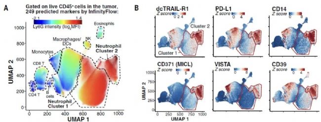

看前沿研究案例 :新加坡免疫学网络(SigN)2024 年《Science》研究中,对比两个中性粒细胞簇表面标记物表达,发现 T3 中性粒细胞有独特免疫调节特征,和肿瘤促肿瘤功能相关 。研究用 LEGENDScreen 试剂盒对肿瘤单细胞悬液做高参数流式检测(n = 10 ),补偿后分析活 CD45 + 细胞并导出用于 InfinityFlow 分析。UMAP 投影(图 3A )清晰呈现胰腺肿瘤里两个中性粒细胞簇,Ly6G 表达强度红高蓝低;图 3B 显示簇 2 比簇 1 高表达 dcTRAIL - R1、PD - L1 等免疫抑制 / 调节表面标记,降维可视化助力精准解析细胞功能差异!

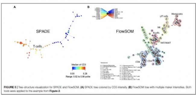

如图 4 所示,通过 SPADE 与 FlowSOM 的树结构可视化对比,能直观看到两种算法的差异:SPADE 以层级树状图展现细胞群体的进化关系,而 FlowSOM 结合星形图,可同时呈现多标记表达特征,如同给细胞亚群加上 “身份标签卡”,让复杂的细胞网络瞬间清晰可辨。

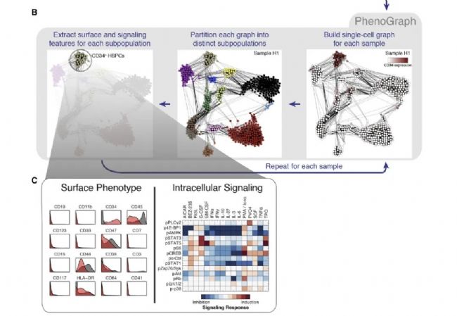

看 2015 年哥伦比亚大学在《Cell》的经典研究:团队用 Phenograph 解析急性髓系白血病(AML)细胞异质性时,先将单细胞数据构建为 “细胞社交图”(图 5B),每个细胞是节点,边代表相似性,再通过社区检测识别出与预后相关的祖细胞样亚群。图 5C 中,红色标记的造血干细胞亚群(HSPCs)呈现 CD34+/CD45low 特征,且每个 Phenograph 亚群包含所有实验条件下的细胞,为 224 种信号响应分析搭建了精准的细胞分类框架,堪称肿瘤异质性研究的 “透视镜”!

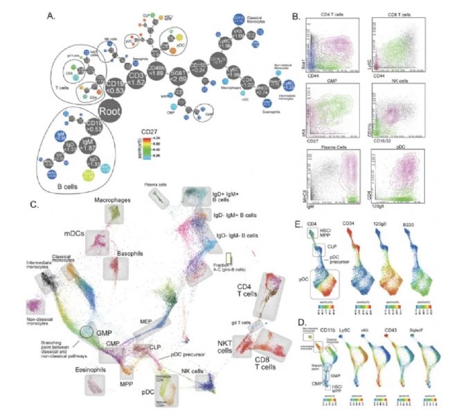

该算法为小鼠造血分化研究揭开新维度:通过 Divisive Marker Tree(DMT)与单细胞力导向布局,不仅能锁定已知细胞群,更能挖掘潜在新亚群。如图 6(A)以树状图呈现细胞层级分类,节点半径与细胞数量立方根正相关,标记物截断值清晰标注各分支特征;图 6(B)显示 X-shift 在手工圈门群体中发现的新亚群;图 6(C)的骨髓样本力导向图中,颜色代表聚类结果,灰色框定位手工圈门区域,细胞按祖细胞(MPP)到各造血谱系的发育轨迹形成层次网络;图 6(D)与(E)分别展示单核细胞和 pDC 发育路径,标记物表达水平以色彩梯度呈现,精准定位经典 / 非经典单核细胞分支点及 pDC 从 CLP 分化的独特 MHCII + 浆细胞亚群。

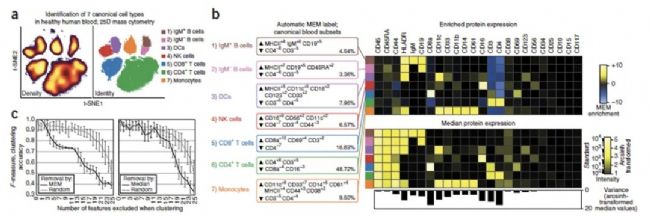

图 7 展示 MEM 如何通过蛋白质富集度量化实现细胞身份标注:图(a)将正常人类血液细胞经 viSNE 分析与 25D 质谱流式数据审核,划分为七个经典群体;图(b)生成的 MEM 标签热图显示各亚群标记物富集值与中位表达值,下方变异系数图区分表达均匀(如 CD45)与不均匀(如 CD8a)的标记物;图(c)对比发现,基于 MEM 值排除标记物时,k-means 聚类的 F-measure(聚类准确性)下降幅度显著大于随机排除,验证了 MEM 在细胞身份识别中的优越性。

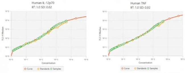

CBA(Cytometric Bead Array)插件是流式数据领域的细胞因子分析利器,聚焦多因子检测场景,可自动生成标准曲线模型、精准计算因子浓度,同时兼容多因子协同检测。安装后在 Flowjo 中选中样本激活插件界面,将数据划分为样本组与标准组,完成微球群体定位、目标细胞因子勾选及圈门信息确认,最后输入标准曲线浓度参数,插件即能同步输出标准曲线与样本浓度值,全流程高效便捷。
如图 8 所示,FlowJo® CBA 插件支持多因子回归分析结果同屏展示,在单张图表中融合预测曲线、标准曲线与样本检测值,形成三维度综合分析视图。
