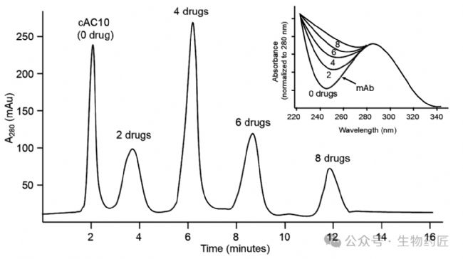

疏水相互作用色谱(HIC-HPLC)或液质联用(LC-MS)可精准定量。进入到临床后期时,DAR值的质量标准通常控制在±10%或更窄的范围内。
案例
以采用半胱氨酸偶联的ADC为例,HIC色谱图(文献16)中通常会出现多个峰,分别对应DAR=0(未偶联抗体)、DAR=2、4、6、8 的ADC分子。通过积分各峰的面积,可计算得到平均 DAR,计算公式如下所示:
平均DAR=∑(DARi×峰面积占比i)
其中,DARi为第i个峰对应的药物抗体比,峰面积占比i为第i个峰的面积占总峰面积的比例。

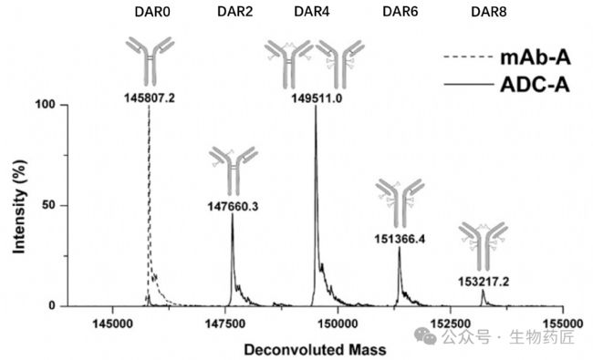

下图显示用液相色谱-质谱联用(LC-MS)获得链间二硫键半胱氨酸偶联位点的ADC的完整质量谱图(文献18)
这里有一个现象,对于半胱氨酸偶联位点的 ADC药物,主要偶联数量是偶数药物偶联分子。这说明4个链间二硫键被还原后,游离巯基都有偶联小分子的机会。

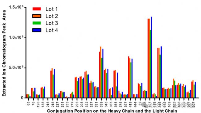

偶联位点分布:通过肽图分析(LC-MS/MS)确认偶联特异性,可用于评估批次之间偶联的工艺一致性,因此它是支持工艺开发非常有用的技术。下图(文献17)展示了随机赖氨酸偶联 ADC 的位点占据率。
偶联肽的质谱信号强度说明了通过相同工艺制造的四批ADC在每个偶联赖氨酸残基处的一致性。

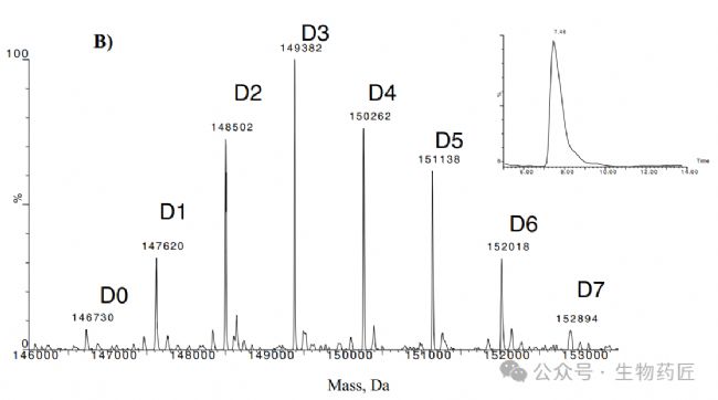

未偶联抗体水平是必须在产品的整个保质期内监测的重要质量属性。质谱技术是已成功应用于未偶联抗体定量的通用工具(文献17)。
下图(文献19)为与美登素类分子(DM4)偶联的huc242抗体的SEC/ESI-MS 液质联用分析,图中显示了DAR分布。

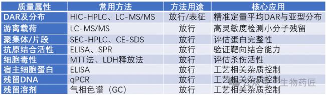

1.代表性分析方法
2.分析方法验证核心要求
