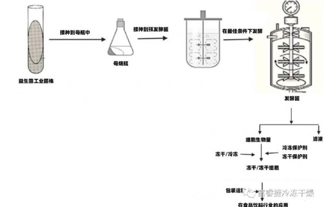

益生菌制备方法和流程
益生菌冻干采用原位冻干机,可以实现冻干工艺过程控制,程序可存储多达60个,每个程序可以设置30个温度梯度,每个梯度可单独设置样品隔板温度,升降温速率,保持时间和真空度设定等参数。探索益生菌冻干工艺,摸索共晶点,获取更优的冻干曲线!
