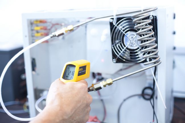

对于发生器中的电磁阀,接触器,继电器等部件,温度过高可能导致绝缘材料的性能下降;空气湿度过高,也容易造成电磁阀生锈,使用寿命缩短,增加故障率。除此之外,高温、潮湿也可能造成冷却器的冷却效果下降,直接影响发生器除水的效果。
对于使用PSA技术的发生器,其移动部件、电子控件都更多,高温潮湿的环境更有可能对其内部的零部件造成不良后果,从而影响到发生器的整体使用;对于使用膜分离技术的发生器,分离膜的分离效果可能受到温度影响,从而影响到生成气体的品质。因此,建议发生器的最佳环境温度为24℃左右,最高温度不超过30℃。
