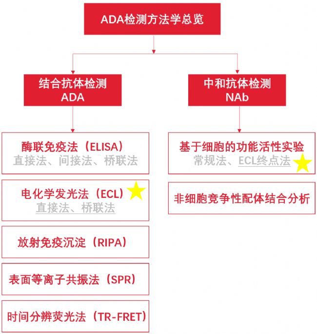

四、如何开展ADA检测?
ADA检测方法多样,各有优劣:ELISA操作简便,但背景偏高、药物耐受性弱;SPR可测浓度和相对亲和力,但设备昂贵;放射免疫沉淀价格低廉,但存在放射性风险;TR-FRET均相免洗,但基质干扰明显。
ECL法操作类似ELISA,兼具低背景、高灵敏、宽线性范围,可以改善药物耐受与基质干扰,目前已成为生物药ADA检测的主流平台。

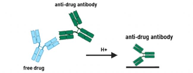

方法一 直接酸解离:
①将待测样本与酸解液混合孵育,直接解离ADA-药物复合物,从而获得游离状态的ADA

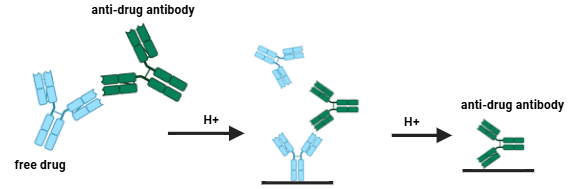

方法二 亲和捕获洗脱(ACE):
①向待测样本中加入酸解液,使ADA从ADA-药物复合物中解离释放,随后将释放的ADA转移至包被有药物的微孔板中
②利用固相化药物对ADA的特异性亲和力,来捕获ADA
③再次加入酸解液进行二次解离,使ADA从固相药物上释放,最终获得游离状态的ADA

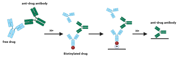

方法三 固相提取和酸解离(SPEAD):
②加入生物素化药物,使其与释放出的ADA特异性结合
③将结合产物转移至链霉亲和素包被的微孔板中,实现固相捕获
④再次加入酸解液进行二次解离,使ADA从固相载体上释放,最终获得游离状态的ADA

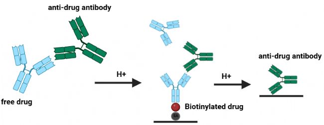

方法四 磁珠提取和酸解离(BEAD):
②将释放液转移至包被有生物素化药物的链霉亲和素磁珠板上,由固相化药物对ADA进行特异性捕获
③再次加入酸解液进行二次解离,使ADA从磁珠上释放,最终获得游离状态的ADA

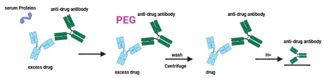

方法五 沉淀和酸解离(PandA):
①向含ADA的血清中加入过量药物,使ADA与药物结合形成ADA-药物复合物
②加入PEG,使复合物沉淀析出
③洗涤沉淀,去除未结合的游离药物
④对沉淀进行酸解离,使ADA从复合物中释放,最终获得游离状态的ADA

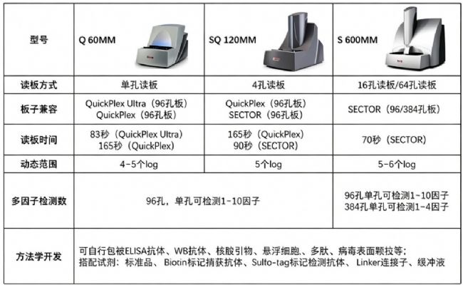

五、ECL法需要什么?
试剂耗材:
仪器设备:
MSD仪器
