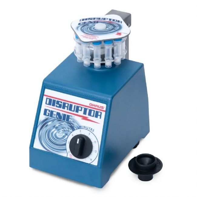

实际操作中,菌体收集后重悬体积不宜太大,一般0.3mL左右,加入玻璃珠后振荡。细菌样本用0.1mm玻璃珠配合高转速,通常2-3分钟就能满足多数革兰氏阳性菌的需求。这一步如果用手持裂解管在普通涡旋振荡器上振荡,长时间高频操作不仅手部负担大,振荡力度和角度也难以保持一致,批间差异容易从这里引入。
奥豪斯Disruptor Genie™这类专门为珠磨设计的细胞破碎仪,采用涡旋加机械碰撞的双重机制,裂解管固定在支架上,免手持操作,可直接放入冷室使用。配套的研磨珠提供0.1mm和0.5mm两种规格,分别对应细菌和酵母/真菌,裂解条件的重复性比手动振荡更有保障。

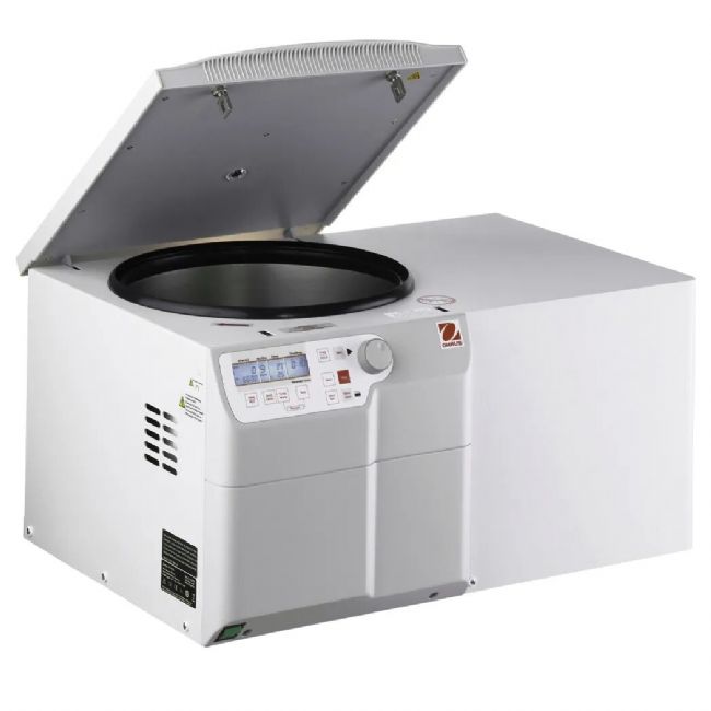

第一个节点是菌体收集。培养液离心弃上清,菌体沉淀的完整性直接影响后续裂解效率。Frontier™ 5000 Multi Pro系列覆盖0.2mL微量管到4×1000mL的离心容量,微量管转速可超过30000rpm,从菌液收集到核酸沉淀都能在同一台机器上完成,减少仪器切换带来的条件偏差。

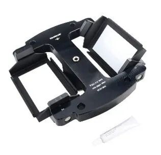

第二个节点是裂解后的澄清。珠磨完成后,管壁和管盖附着大量液滴,不离心直接取上清,体积损失和交叉携带都难以控制。对于96孔板流程,PCR板封盖后的离心同样是防污染的关键动作——冷凝液不甩下来,开盖就是气溶胶污染。Frontier 5000 Multi Pro可选配水平转子(如2×3 MTP),最高同时处理6个微孔板,自动转子识别功能在切换微量管和PCR板时降低了操作失误的概率。

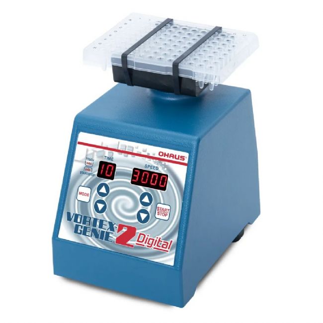

配液阶段的混匀同样有讲究。加酶前,缓冲液、dNTP、引物等组分可以用涡旋振荡器充分混匀;加酶后改用移液器缓慢吹打,避免剪切力影响酶活性。奥豪斯Digital Vortex-Genie™型号提供精确的转速控制,可选配PCR板固定附件,方便PCR板混匀操作。
