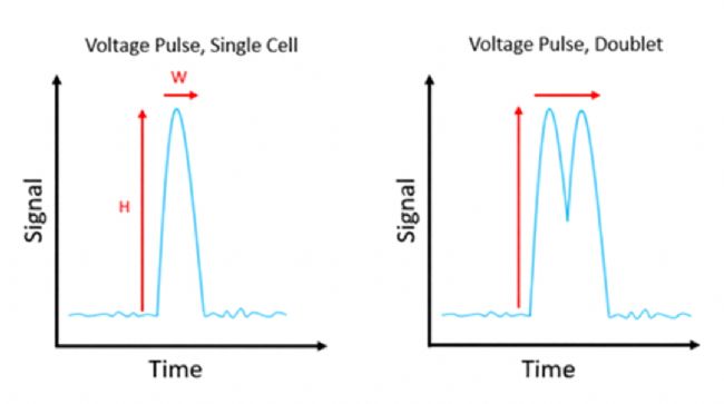

当细胞通过激光束时,探测器会生成包含高度(H)、宽度(W)和面积(A)的电压脉冲。单细胞通常产生对称的高斯脉冲,其面积与高度、宽度成正比。
相比之下,黏连体(如两个细胞串联)通过激光束的时间延长,导致脉冲宽度显著增加,面积成倍增长,而高度变化不大。利用这一信号变形特征,通过对比面积与高度(或宽度)参数,即可在数据分析中精准区分并剔除黏连体。

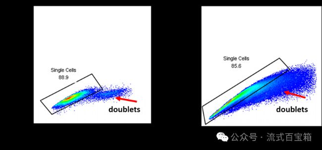

  • 散射光参数设门
最常用FSC-A vs FSC-H,单细胞呈45°对角线分布,黏连体因面积增大而偏离至下方;或使用FSC-A vs FSC-W,黏连体因通过时间延长向右上方偏移。

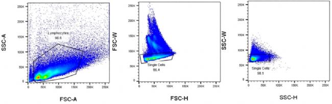

  • 多重设门
联合使用FSC与SSC的H/W参数进行二次排除,该方法不受Area Scaling影响,参数相互独立,能提高排除精度。
