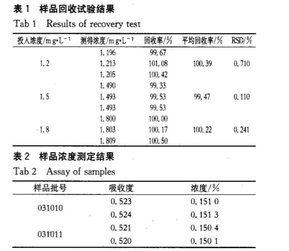

4. 回收率试验
精密量取颠茄酊4.0,5.0,6.0 mL各3份,置100 mL量瓶,加0.5%羟苯乙酯溶液6 mL,加水至刻度,摇匀,得含莨若碱浓度分别为1.2,1.5,1.8 mg/L的溶液。另取0.5%羟苯乙酯溶液6 mL稀释至100 mL作为空白对照,在418 nm处测定吸收度,代入标准曲线方程计算浓度,并求得回收率和RSD,见表1。
样品测定取不同批号颠茄合剂两份,精密吸取5 mL置分液漏斗中,加溴甲酚绿溶液2mL,再加10mL氯仿,振摇提取2 min,静置分层,分离出下层氯仿层。另取0.5%羟苯乙酯溶液6mL稀释至100 mL同条件作对照,在418 nm处测定吸收度,代入标准曲线方程,求得莨若碱含量,结果见表2。
