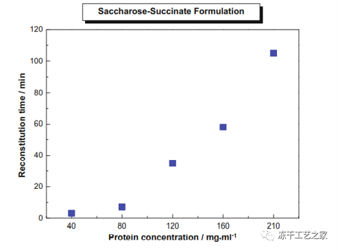

研究数据
蛋白浓度
图一A:相同处方,不同蛋白浓度(40到210mg/ml)复溶时间
  • 相同处方,蛋白浓度越高复溶时间越长;

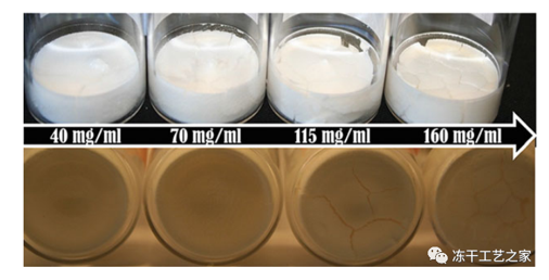

图一B:外观相同处方,不同蛋白浓度(40到210mg/ml)
  • 相同处方,随着蛋白浓度提高,开裂程度也更加严重;

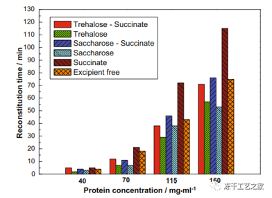

图二:相同蛋白不同处方(蛋白浓度从40到160mg/ml)复溶时间
  • 同一蛋白,不同处方在低浓度范围内复溶时间类似;
  • 同一蛋白,不同处方,在大于70mg/ml浓度时,复溶时间会有较大差异;
  • 但总体来说,同一蛋白,不同处方,复溶时间随着蛋白浓度的增加而增加。

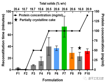

图三:蛋白类型对复溶时间的影响
F1到F10,不同颜色代表不同类型蛋白
  • 同一蛋白,浓度越高复溶时间越长
  • 不同蛋白相同蛋白浓度情况下,复溶时间也有很大区别;
  • 蛋白质浓度并不是影响复溶时间的唯一因素;

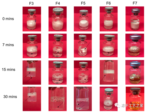

不同蛋白,复溶行为见下图四:
图四:同一浓度,不同蛋白的复溶行为
箭头指出的为未溶解部分
无定形处方,不同蛋白类型,复溶行为有着很大的不同;
具体表现,可至少分为三类:
  • F3、F6代表的第一类行为:溶剂迅速渗透蛋糕并伴随泡沫产生。部分蛋糕分解成较小的蛋糕块,这些小块被困在泡沫中。在于溶剂直接接触的表面可以看到半透明的粘性层,不透明的部分是还没有和溶剂接触的干燥蛋糕;
  • F4代表了第二类行为:溶剂缓慢渗透到蛋糕中,不会产生泡沫而是产生较大的气泡。和第一类行为类似,未完成复溶的蛋糕包裹在气泡中,缓慢的浸湿和复溶;
  • F5、F7所代表的第三类行为:溶剂无法渗入部分蛋糕中,这部分蛋糕漂浮在溶剂中,这个过程中并没有形成泡沫或者气泡。溶剂只能通过滤饼外的半透明粘性层逐渐渗入(图四F5七分钟时)。这种类型的复溶常常即使经过很长时间,溶剂也无法渗入蛋糕。
*第三类行为,溶剂无法快速渗透进入滤饼,因此复溶时间最长。如图四,F5、F7所需要的复溶时间将近其他蛋白的两倍。

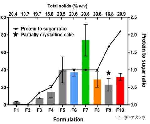

处方中蛋白和糖的比例
图五:蛋白和糖的比例对复溶时间的影响
F1到F10,不同颜色代表不同类型蛋白
  • 对于同一种蛋白类型,蛋白和糖的配比数值越大,复溶时间越长;
  • 不同蛋白,蛋白和糖的配比相同复溶时间也不同;

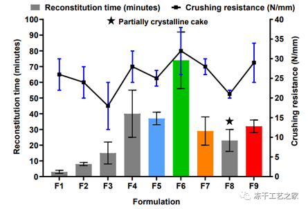

粉饼强度
图六:粉饼强度和复溶时间的关系
F1到F10,不同颜色代表不同类型蛋白
  • 对无定形处方高浓度抗体,蛋糕强度和复溶时间无明显关联;

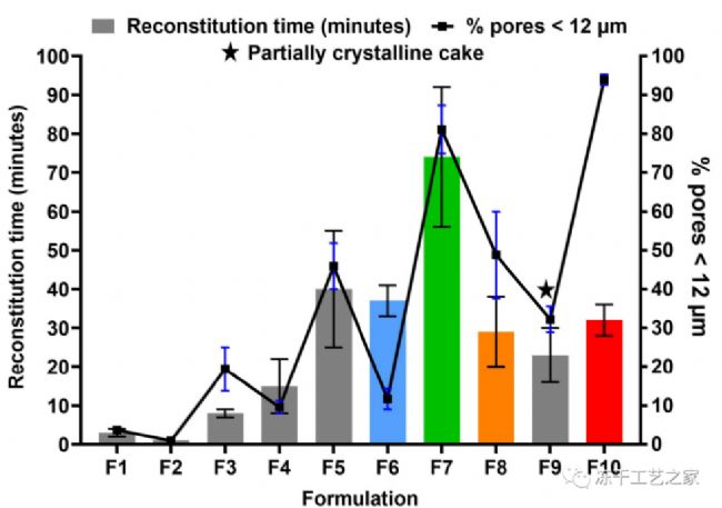

蛋糕孔径
图七:蛋糕孔径和复溶时间的关系
F1到F10,不同颜色代表不同类型蛋白
  • 蛋糕孔径小于12um的百分比,和复溶时间无明显相关性;

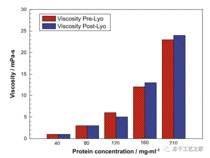

粘度
图八:冻干前后溶液粘度的变化
对同一种特定的蛋白
冻干后复溶溶液粘度为,20℃下复溶,静置3小时候测量
  • 同一种特定蛋白,蛋白浓度越高,溶液粘度越高;

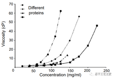

图九:粘度是浓度和特定蛋白质的函数
不同蛋白,不同浓度,溶液粘度的变化
  • 溶液粘度和蛋白浓度有关,和特定蛋白质性质也有关系;

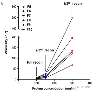

对于高浓度抗体产品来说,完全按照冻干前溶剂体积复溶或者减少复溶溶剂(得到更高蛋白浓度的复溶溶液)也大大影响复溶后溶液的粘度;

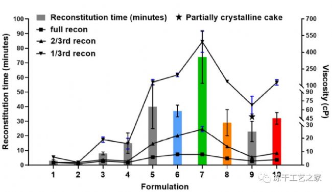

图十:F3、F4蛋白,不同蛋白浓度
全溶剂复溶、1/3溶剂复溶、2/3溶剂复溶对应的溶液粘度
图十一:F5到F10蛋白,不同蛋白浓度
图十二:不同溶剂量复溶对应的粘度变化
F1到F10,不同颜色代表不同类型蛋白
  • 1/3溶剂复溶,对于溶液的粘度影响非常大;
图十三:粉饼表面的高粘度,是复溶的主要障碍;
  • 对于无定形辅料处方,粘度非常大程度影响复溶时间,粘度越高,侵蚀速率越低复溶时间越长;

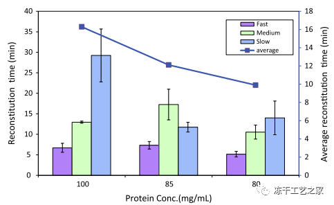

  • 加温稀释液:加温稀释剂可降低未溶解滤饼周围水合层的粘度从而促进水通过该层扩散到干燥、未水合的滤饼芯中,从而加快复溶。据报道,随着温度的升高,重构时间略有减少;
  • 采用可确保更好混合的复溶方法:复溶过程中的混合或搅拌(通过连续旋转小瓶或手动摇动小瓶或使用机械辅助装置)可显著加快复溶,而不会影响蛋白质稳定性。复溶过程中的搅拌有助于从滤饼表面去除溶解的溶质,从而减少溶剂进入干燥蛋糕的路径长度从而加速复溶;
图十四:不同复溶方法对应的复溶时间
