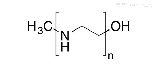

聚乙烯亚胺结构式
图1.聚乙烯亚胺结构式

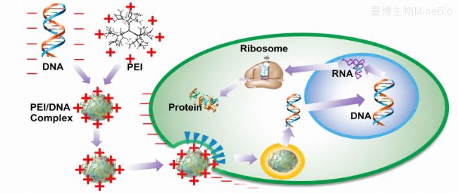

要搞清楚效率下降的原因,得回到PEI转染的作用过程:DNA与PEI通过静电作用形成复合物→复合物通过细胞内吞进入胞内→复合物借助质子海绵效应逃逸内体→DNA释放进入细胞核并启动表达。在转染大片段质粒的场景下,这四步都可能出现瓶颈。

PEI转染试剂作用机制
图2.PEI转染试剂作用机制

“质子海绵效应”是PEI转染的关键优势:内体中的酸性环境会让PEI的氨基持续质子化,引起氯离子内流、内体渗透压升高,最终胀破内体释放DNA。
对于大片段质粒而言,一方面压缩更紧密的复合物需要更多质子化才能充分膨胀;另一方面,大分子量DNA从破裂的内体中释放的速度更慢,部分DNA会被溶酶体降解,导致最终到达细胞核的有效剂量下降。这也是为什么很多时候转染大质粒,细胞没怎么死,但表达量很低。

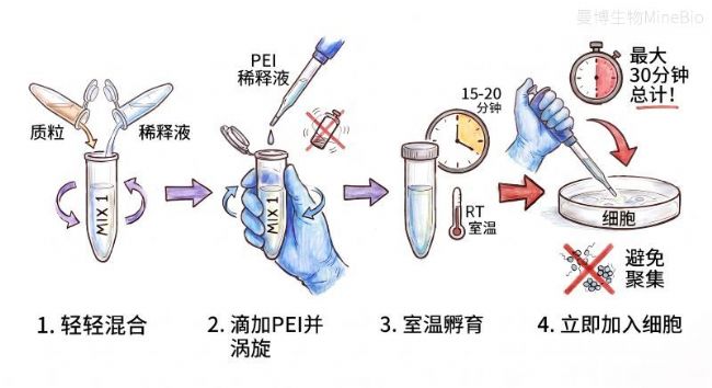

操作时先将质粒与稀释液混匀,再将PEI稀释液逐滴加入质粒稀释液中,边加边轻轻晃动混匀,避免剧烈吹打。室温孵育15~20分钟后立即加入细胞,孵育时间不要超过30分钟——时间过长会导致大质粒复合物聚集沉降,活性下降。
PEI转染操作步骤
图3. PEI转染操作步骤
