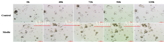

1、明场验证
每天记录Control(非炎症诱导组)和Modle(炎症诱导组)的类器官明场照片和视频。
视频显示:与Control相比,Modle类器官形态结构松散,膨大。
明场图显示:与Control相比,Modle类器官壁明显增厚。

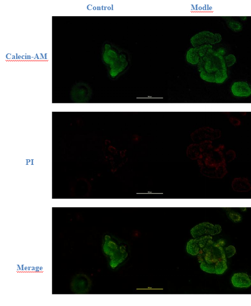

3、类器官活死染
活死染显示:与Control相比,Model类器官活性有所减弱。

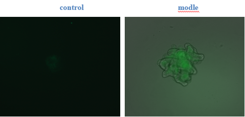

4、FITC葡聚糖荧光染色
FITC葡聚糖荧光染色:与Control相比,Model类器官通透性增强。

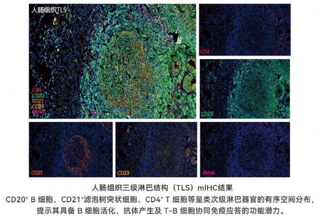

  • 免疫组化 / 免疫荧光:
    • 肠屏障:ZO-1、Occludin 紧密连接蛋白
    • 免疫细胞:CD4、F4/80、MPO 浸润情况
    • 细胞增殖 / 凋亡:Ki67、TUNEL 染色

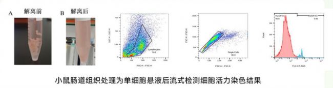

6. 免疫细胞(流式):免疫失衡机制验证
  • 肠系膜淋巴结 MLNL、结肠固有层 LPMC 细胞分离
  • 流式检测:Th1、Th17、Treg、巨噬细胞 M1/M2 比例,解析免疫调控机制
