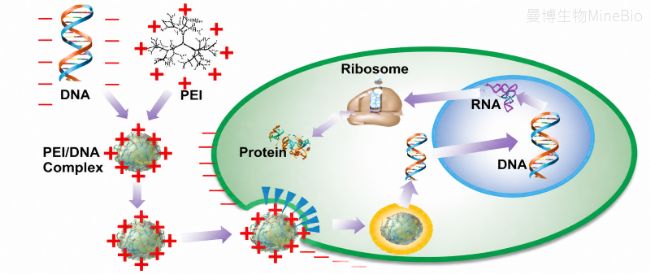

从作用机制上看,线性 PEI 依靠高密度的可质子化胺基,与带负电的质粒 DNA 产生静电相互作用,组装形成纳米复合物;复合物经细胞内吞进入胞内,借助“质子海绵效应”实现内含体逃逸,随后 DNA 被释放至细胞质,再进一步转运进入细胞核。这一过程不依赖细胞的生长方式,无论是贴壁铺展还是悬浮生长的细胞,内吞与内体逃逸的通路均一致。
PEI转染试剂作用机制
图 1. PEI 转染试剂作用机制

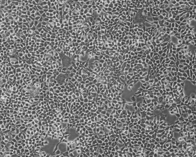

1.细胞密度的计量逻辑不同
贴壁细胞转染的密度锚点是汇合度,通常控制在 70%~80%,以细胞覆盖培养底面的比例判断,保证细胞处于对数生长期且有足够空间。悬浮细胞的密度锚点是活细胞浓度,转染时通常维持在 2×10⁶~3×10⁶cells/mL,同时要求活率≥95%、结团率低。
两者的计量维度不同,直接按培养基体积比例套用参数,会导致实际每个细胞接触到的复合物量差异巨大。
贴壁细胞HEK293T转染汇合度
图 2. 贴壁细胞 HEK293T 转染汇合度

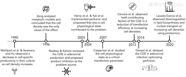

1.细胞密度效应(CDE)
高密度悬浮培养时,细胞分泌的细胞外囊泡(EVs)会在培养基中累积,改变局部离子强度,导致 PEI-DNA 复合物发生聚集,无法有效结合细胞膜。研究证实,转染前更换新鲜培养基,去除积累的 EVs,可部分恢复转染效率。这也解释了为什么小规模悬浮转染正常,放大后或细胞密度升高后效率明显下降。
细胞密度效应CDE研究时间线
图 3. 细胞密度效应(CDE)研究时间线,瞬时表达系统中细胞密度效应相关代表性研究的里程碑事件
