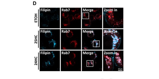

菲律平III(Filipin III,又称菲律宾菌素III)是一种多烯类抗生素,具有与游离胆固醇(非酯化胆固醇)特异性结合的能力。在紫外光(激发波长340-380 nm)激发下,菲律平-胆固醇复合物能够发出特征性荧光(发射波长385-470 nm),从而实现对细胞内游离胆固醇的直接可视化观察与定量分析。相较于其他胆固醇检测方法,菲律平染色操作简便、特异性高,适用于体外细胞及冰冻组织切片中游离胆固醇的快速检测,是研究胆固醇代谢、溶酶体贮积症、动脉粥样硬化及神经退行性疾病中胆固醇稳态的重要工具。

  • 滤光片配置:可使用DAPI滤光片组或UV滤光片组进行观察
  • 颜色变化:根据显微镜滤光片配置不同,可呈现蓝色或蓝绿色荧光

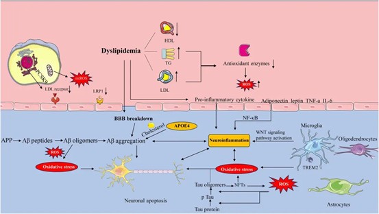

神经退行性疾病研究:
在阿尔茨海默病研究中,菲律平被用于揭示APOE4相关的胆固醇代谢异常如何导致小胶质细胞功能障碍和Aβ产生增加。星形胶质细胞和神经元中的胆固醇稳态变化也可通过菲律平染色直观呈现。

显微镜参数设置:
  • 物镜建议:40×或63×油镜
  • 激发波长:340-380 nm(UV范围,常用360-380 nm)
  • 发射波长:385-480 nm(蓝色荧光,常用420-470 nm或DAPI通道)
  • 滤光片组:DAPI或UV滤光片组
