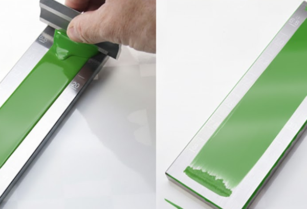

现行国家标准GB/T 13217.3-2022《油墨细度检验方法》规定,以刮板细度仪测定油墨颗粒的研磨程度及分散状况,结果以微米表示。操作时,油墨置于刮板沟槽深处,刮刀以匀速拉过,观察者读取沟槽中颗粒集中点的刻度值。
油墨在刮板上刮涂,观察颗粒在刻度线处的分布。这个方法快速、直接,适用于日常工艺监控。但它给出的是一个研磨程度的相对判断,而非粒径的精确识别。
举例:一批油墨的刮板细度读数为10μm,意味着刮板上的颗粒被“刮平”到了10μm以下。但如果油墨中存在一根直径只有几微米、但长度达到50μm的纤维呢?刮板不会告诉你。纤维在刮板下会被压平、拖拽,读数可能完全正常。

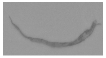

第一,原始形貌保存。 滤膜截留的颗粒未经刮刀剪切挤压,其原始形态——是不规则晶体、球形液滴、还是长条状纤维——被完整保留。形态本身就是颗粒来源的指纹:不规则晶体可能来自未分散的颜料原生颗粒,球形颗粒可能是助剂析出,纤维状异物则指向环境或设备磨损。
