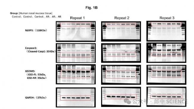

原始图像提交
必须提供未裁剪、未经过度处理的原始全膜扫描图(如16bit TIFF格式),需包含分子量标记(Marker)及周边适当背景,若裁剪条带,需在图注中说明,并保留至少一条Marker的上下方位置(如JBC要求)
Nature:要求补充材料中提交全膜图像,裁剪后需保留至少6个条带宽度的背景

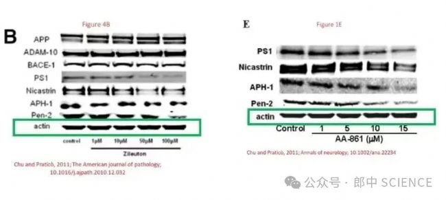

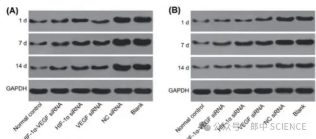

条带拼接、一带多用、重复使用被撤稿事例:
actin的重复使用
GAPDH的重复性使用

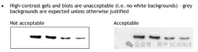

禁止过度调整对比度导致背景丢失或条带信息掩盖,需保留灰色背景(高对比度图像可能被Nature拒稿,建议提供多曝光版本补充材料)
高对比度结果实例:
