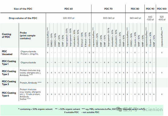

如前文所述,许多检测方法已实现皮升级微型化,以此减少试剂消耗量并降低检测成本。在这类应用场景中,选用适配的压电点样毛细管(PDC),往往是实现稳定液滴生成的首要步骤。可参考SCIENION的选型指南:

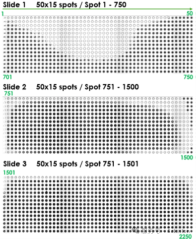

本文展示了一项研究案例,旨在评估含透明质酸(HA)培养基的点样性能。
该试剂属于难处理样品,具备非牛顿流体、剪切依赖性流动特性。透明质酸由长链高度水合的聚合物链构成,在溶液内部形成缠结网络;静止状态下黏度很高,受剪切作用时流动特性会发生改变。该培养基含 0.22% 透明质酸,归类为高黏度体系,样品无可见颗粒。
虽然无法使用 sciDROP PICO 技术对含透明质酸(HA)溶液进行点样,但借助 SCIENION 的 sciDROP NANO 技术,成功在 sciCHIP 环氧树脂载玻片上点样了 50×15 列、单滴50纳升的阵列点样(图 2):
・全部2250 个点阵均成功点样,无漏点;
・点阵位置精准,未出现错位、点样融合现象;
・点样过程中发生部分干燥,虽对图像对比度与实测点阵直径造成一定影响,但整体点样质量保持稳定。
图2:3片sciCHIP环氧树脂载玻片上点样得到的含透明质酸培养基50×15点阵阵列图像,由Scan Spot Area软件采集。本实验过程中点阵发生部分干燥;不同的点阵对比度,代表阵列内各个点所处的不同干燥状态。
总体实验结果表明:sciDROP NANO技术可对高黏度透明质酸培养基这类棘手样品实现重复性良好的纳升级分液。即便面对具备非牛顿流动特性的复杂流体,依旧能够实现可靠的液点成型与高精度图形化点样。
