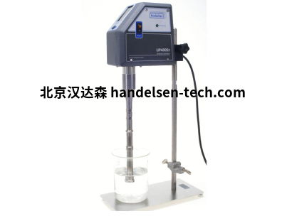

探头规格不匹配也会影响破碎效果。大变幅杆适合大体积样品,小变幅杆适合小体积样品。用小探头处理大体积样品,能量传递不充分。
样品浓度过高会导致超声波能量被大量细胞吸收而衰减。可以考虑将样品适当稀释后再处理。
探头位置不当也可能导致破碎不完全。探头末端应距离容器底部约5-10毫米,过深或过浅都会影响能量传递效率

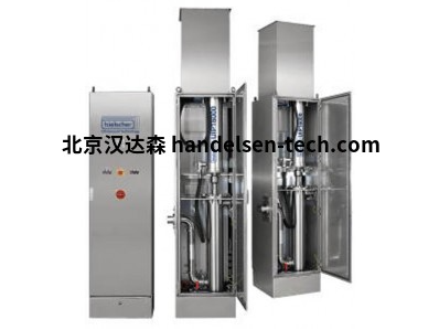

Q9:实验室和工业设备有什么区别?
实验室级超声设备和工业级设备的主要区别体现在几个方面:
功率和产能方面,实验室设备通常在50-500W之间,适合小批量、间歇式处理。工业设备功率可达数千瓦甚至更高,适合连续、大批量处理
运行方式方面,实验室设备多为批次处理——一次处理一批样品,处理完停机。工业设备通常支持24小时连续运行,配备自动进样和出样系统。
设计和耐用性方面,工业设备在材料选择、散热设计、防护等级等方面有更高的要求,以应对长时间高负荷运行。

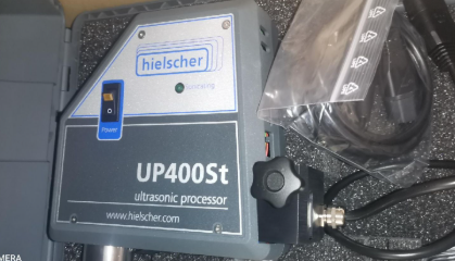

Hielscher的UP系列(如UP200St、UP400St)定位在实验室到小批量生产的过渡区间,支持24/7连续运行,可以看作介于纯实验室设备和工业设备之间的一种选择。

细胞裂解与蛋白提取是基础应用。UP50H(50W)适合微量样品处理;UP200St(200W)可处理0.1mL到2000mL的样品;UP400St(400W)处理量可达数升。

纳米材料分散方面,UP400St可用于石墨烯、碳纳米管等纳米材料的分散处理
