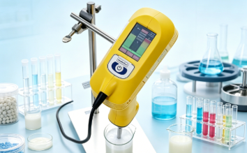

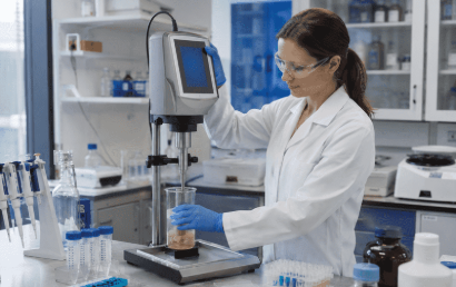

5. 探头位置——影响能量传递效率
探头插入样品的深度也会影响破碎效果。
探头末端应距离容器底部约5-10毫米。太深了容易产生驻波影响破碎效果;太浅了能量反射导致空化效率低
另外,探头应该浸入液面以下足够深的位置,以抑制气泡或泡沫的产生。泡沫会严重降低空化作用,还可能导致蛋白质变性
