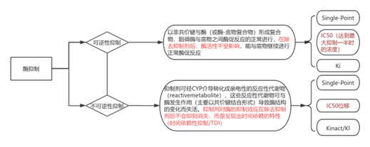

CYP酶介导的酶抑制是指某些化合物能抑制某种或部分CYP450代谢酶的活性,导致联合用药时一些药物出现代谢减慢、清除率降低及暴露量增加的现象,从而造成安全隐患。根据抑制的机制不同,药物对于CYP450酶的抑制作用可分为可逆性抑制(Reversible Inhibition)和时间依赖性抑制(Time-dependent inhibition,TDI)。时间依赖性抑制又称不可逆性抑制(Irreversible Inhibition),一般是指候选药物经CYP酶的代谢产物以共价键与酶形成复合物,导致酶不可逆性失活,抑制剂对酶的抑制效应在除去抑制剂后不会即刻消失,而是呈现出时间依赖的特性。

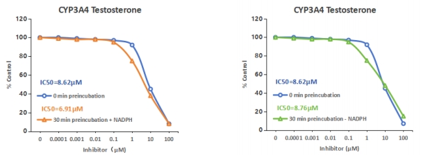

如图所示,在30min预孵育后,NADPH(+)组的IC50=6.91μM,NADPH(-)组的IC50=8.76μM,IC50位移倍数=IC50(30 min princubation, -NADPH)/IC50(30 min princubation, +NADPH)=8.76/6.91=1.27 <1.5,且两者相较于0 min孵育组的IC50值没有明显变化,表明在研药物对于CYP3A4酶没有TDI作用。

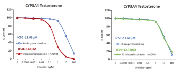

此图可以明显看出,在30min预孵育后,NADPH(+)组的IC50曲线较NADPH(-)组和0min预孵育组有明显的左移,其IC50位移倍数=12.43/0.63=19.73>1.5,但NADPH(-)组的IC50曲线和0min孵育组没有明显变化,说明在研药物对于CYP3A4酶具有NADPH依赖的TDI作用。

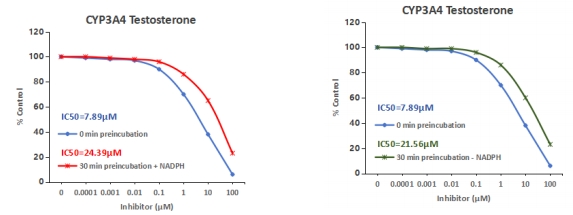

在实际操作中,可能会遇到这样一种情况:在30min预孵育后,NADPH(+)组的IC50曲线较NADPH(-)组并没有明显的左移,如上图所示,IC50位移倍数=0.76/0.56=1.35<1.5,似乎可以得出抑制剂对于CYP3A4酶没有TDI作用的结论。但图中可以明显看到经过30min预孵育时间的NADPH(+)组和NADPH(-)组的IC50曲线较0min预孵育组的IC50曲线有明显的左移,说明抑制剂对于CYP3A4酶的抑制作用是呈时间依赖性的,但这种抑制作用并不依赖于NADPH,也就是说,在研药物对于CYP3A4酶具有无NADPH依赖的TDI作用。

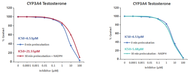

如图所示,在30min预孵育后,NADPH(-)组和NADPH(+)组的IC50曲线基本一致,但相比0min预孵育组的IC50曲线均发生了右移,该情况和上面第4种情况类似,抑制剂可能发生了酶代谢,但该代谢过程是不依赖于NADPH的。也就是说,在30min预孵育时,NADPH(-)组和NADPH(+)组的抑制剂均发生了酶代谢,且两组间的代谢情况相似。在整个试验过程中,30min预孵育组的抑制剂较0min预孵育组酶代谢增多,对于CYP3A4酶的抑制作用减弱,因此IC50值变大,其IC50曲线发生了右移。因此,我们判断,在该组试验中,抑制剂可能发生了非NADPH依赖的酶代谢。
