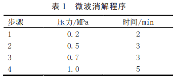

将0.5g的地下部分干粉和0.2g的地上部分的干粉,放在聚四氟乙烯消化罐内,向其添加5mLHNO3,2mLH2O2,套入外罐扭紧放入微波消解仪(消解程序见表1),消解完毕后,将其置于消解罐中的冷却风机上进行冷却,然后将其转到三角瓶中,再添加沸石,然后在电热炉上持续加热,直到接近干燥。加入5.0mL盐酸(6M),将其加热,直到产生白色烟雾并且溶液变得透明为止。冷却,将样品消解液定容,摇匀待用。

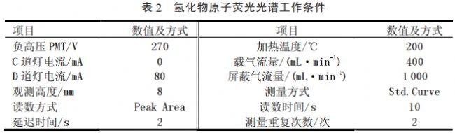

首先对最佳工艺参数进行了优化,在表2中列出了最佳的工艺参数,然后启动加热炉,将加热炉加热至所要求的温度,并确保其在20min内稳定运行。用标准系列的空白进样,冲洗管线,等待仪表读数平稳后,即可绘制标准曲线。进行样品测定,每次更换样品前都进行进样器的冲洗。
