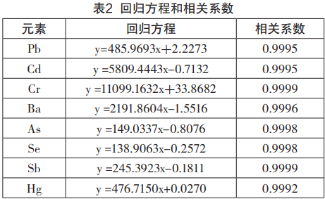

按照设定好的仪器程序进行实验,测定Pb、Cd、Cr、Ba、As、Se、Sb、Hg8种元素的标准溶液,得到线性回归方程和相关系数,见表2。

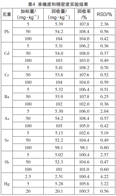

在空白样品提取液中,分别加入铅、镉、铬、钡、砷、硒、锑、汞等元素溶液,其中铅、镉、铬、钡、砷、硒、锑加标量分别为5,50,100mg/kg;汞加标量分别为2.5,5,20mg/kg,按照实验方法测定,准确度和精密度结果见表4。

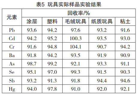

从市场购买不同材质的玩具样品,包括涂层玩具、塑料玩具、毛绒玩具、纸质玩具、超轻粘土等,采用不同的前处理方式制得测试所用的样品溶液,再对所得试液进行加标,用ICP-AES进行测定,测得实际样品的回收率结果见表5。
从实验可以得出,各元素的回收率在90.3%~108.4%之间,相对标准偏差在0.25%~5.19%之间,用ICP-AES测试玩具中的铅、镉、铬、钡、砷、硒、锑、汞等8种金属元素具有较好的准确度和精密度。
