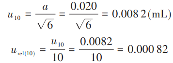

(1)根据《常用玻璃量器检定规程》(JJG196—2006)规定,标准温度20℃时,标称容量10mL的吸量管的容量允许差为±0.020mL(A等级),被测量值落在该区间内的概率近似三角分布,其不确定度为:

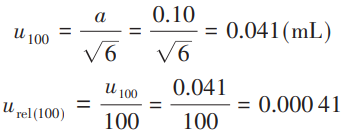

(2)标准温度20℃时,标称容量100mL的容量瓶容量允许差为±0.10mL(A等级),以三角分布估算其不确定度为:
故标准溶液母液稀释至100mg/mL过渡液过程中引入的相对不确定度为:

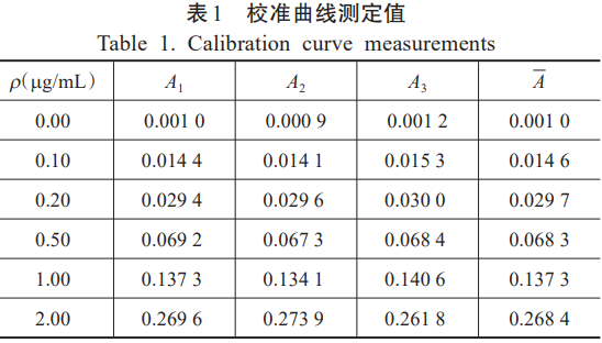

本方法采用了6个浓度水平的六价铬校准溶液绘制校准曲线,用原子吸收分光光度计平行测定3次,拟合的校准曲线为y=0.1334x+0.0023,相关系数为0.9996,测量结果见表1。

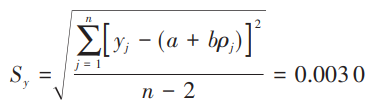

根据贝塞尔公式,标准溶液吸光度残差的标准偏差为:
式中:Sy为标准溶液吸光度残差的标准偏差;a为回归曲线的截距;b为回归曲线的斜率;ρj为六价铬标准溶液的浓度;yj为标准溶液测定的吸光度值;n为六价铬标准溶液测定的总次数。
