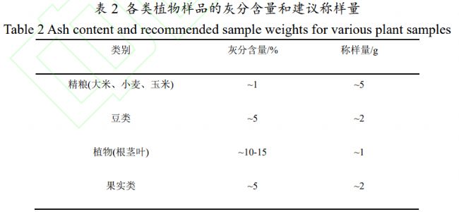

根据样品的灰分含量((如表2所示)称取植物样品((尽量保证灰分在50mg以下)并置于铂坩埚内,随后将其放入马弗炉。在300°C下预灰化2h((炉门打开一条一指宽的缝,使空气能进入,从而使有机质燃烧充分),关上炉门升温至600°C保持2h。将铂坩埚取出冷却,然后向铂坩埚中加入0.3gNa2CO3,再次将其置于马弗炉中,升温至950°C熔融5min。取出冷却,将坩埚置于聚四氟乙烯烧杯内,加入20mL((1+2)盐酸,待反应结束冷却至室温后,将溶液转移至塑料容量瓶。溶液上仪器测定,测量波长为251.611nm。

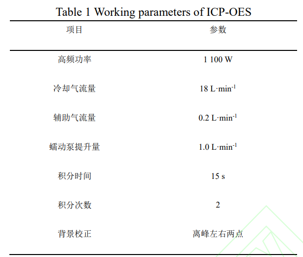

2.3仪器参数的优化
载气流量优化:冷却气流量主要根据高频功率的大小来选择,过低的冷却气流量会导致炬管熔化。辅助气流量的选择在考虑信号强度的同时要兼顾对炬管的保护。在一定范围内,增大载气流量,样品溶液吸出速率增大,进入等离子体的分析物增多,谱线增强。对于多数元素,当载气流量为0.4L·min-1时,谱线强度最大。但过大的载气流量会使样品稀释,缩短了分析物在ICP通道中的停留时间。当载气流量大于一定值后,谱线强度减小。同时,气流过大,易引起进样量的波动,使测定的精密度下降。此外,由于效率的提高,引进等离子体的溶剂增多,容易造成等离子体温度降低,甚至熄火。本试验选用冷却气流量为18L·min-1,辅助器流量为0.2L·min-1。
积分时间优化:延长积分时间可增加分析线强度,改善测量精密度。增加积分时间,可以阻止大量元素信号溢出并保持良好线性,同时能够提高元素的检出能力。考虑到样品的测试效率,本试验的积分时间为15s。
高频发生器((RF)功率的选择要同时考虑检出限和干扰效应。试验表明,当RF功率小于1350W时,功率增大,温度升高,信号强度增强,本试验选择1110W作为RF功率。

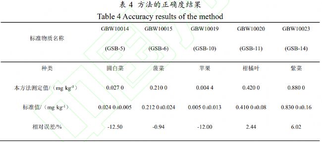

以不同含量水平、不同种类植物为原则,选择植物的国家一级标准物质GBW10014(GSB-5圆白菜)、GBW10015(GSB-6菠菜)、GBW10019(GSB-10苹果)、GBW10020(GSB-11柑橘叶)、GBW10023((GSB-14紫菜)用干灰化-碱熔-ICP-AES法测定Si含量,试验结果见表4。
从表4的结果中可以看出,5个标准物质中Si元素的测量平均值均在其标准值的2倍不确定度允许范围之内。同时,参考《生态地球化学评价生物样品技术要求》(DD2005-03)中的准确度要求,本课题研究方法也满足分析平均值与标准物质推荐值的相对误差RE≤30%的要求。

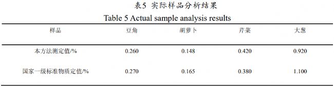

自农田中采取蔬菜样品,按照本试验方法进行测试,结果见表5。
由表5可知,所采取的植物样品中的Si含量与标准物质的相对误差为-16.4%~10.5%,符合《生态地球化学评价生物样品技术要求》(DD2005-03)中的准确度要求,即满足分析平均值与标准物质推荐值的相对误差RE≤30%的要求。
